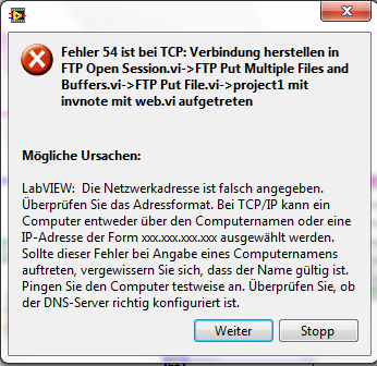

Hallo!
Habe das problem, das ich es nicht schaffe eine Grafik auf einen FTP-Server zu laden.
Das sollte ja prinzipiell mit dem VI FTP Put File möglich sein, oder?
Habe alles angeschlossen und habe aber leider das Problem, dass ich nicht weiß, was ich an den remoute path anschließen muss.
In der Hilfe steht folgendes:
Zitat:remote path is the UNIX-style path to a file on the FTP server.
Könnte mir vielleicht jemand sagen, was ich hier anschließen muss?
Danke im Vorraus.
Lg

Internet Toolkit -> FTP Put File
den Zielpfad, indem das File abgelegt werden soll.
Zitat:remote path is a path to a file on the FTP server. The remote path input supports Windows-style file paths such as c:ni-rtsystema.txt and UNIX-style file paths that include the drive letter such as /c:/ni-rt/system/a.txt.
Ich habe selbst leider dieses Toolkit nicht, aber was hast du denn schon versucht? Keine Ahnung, vielleicht auch mal nen leeren String anschließen, dann sollte das File im Topheaderpfad des FTPs auftauchen?!?
Danke für die schnelle Antwort, habe das nun so gemacht, jedoch gibt er mir noch immer folgende Fehlermeldung aus. (siehe Dateianhang)
Als Host kann ich eh eine normale ftp-Adresse hineinschreiben?
lg
Als Host brauchst du natürlich den Namen oder die IP-Adresse des FTP Hosts. Steht ja alles in der Hilfe [FTP put fiele].
Der Fehler sieht doch eigenltlich eindeutig aus? Falscher Name oder falsche IP-Adresse angegeben. Was hast du denn angegeben? Name oder IP? Versuche es mal mit der IP-Adresse? Läuft der Ftp? Kannst du ihn anpingen oder über Broswer/Filezilla/whatever Dateien verschieben?
Habe es mitlerweile schon mit Domain und IP versucht.
Funktioniert aber alles nicht?
Muss ich da noch irgendetwas konfigurieren, das das ganze funktioniert?
LG
1) Es ist in erster Linie ja noch nicht geklärt, ob du von deinem PC aus überhaupt Zugriff auf den FTP-Server hast, da du auf meine Fragen
' schrieb:Läuft der Ftp? Kannst du ihn anpingen oder über Broswer/Filezilla/whatever Dateien verschieben?
noch nicht geantwortet hast. Es kann aus meiner Sicht auch ein grundsätzliches Kommunikationsproblem bestehen, da du darüber noch nicht informiert hast.
2) Falls die grundsätzliche Kommunikation mit dem FTP funktioniert von deinem PC aus, dann lade doch mal dein VI hoch, damit wir sehen können, was du denn genau an das VI anschließt. Eventuell wäre auch ein Screenshot des Browser interessant, mit dem du Zugriff auf den FTP hast, um die Einstellungen verifizieren zu können. Immer daran denken, umso mehr Infos wir haben, umsomehr kann geholfen werdenWink
Sorry. Natürlich kann ich den Server problelos Pingen, bzw via browser darauf zugreifen.
Danke für die Hilfe!
Hier mein VI:
Also 2009 hat ja eine Snippetfunktion. Das ist sehr hilfreich wenn man gerade nicht an der richtigen Maschine sitzt mit dem neusten super duper LabVIEW installiert.
Ein paar Tips:
Entferne mal den Space am Ende der Adresse. Wenn die Adresse ein Name wäre würde der Space wahrscheinlich nicht stören aber die Routine die die Adresse umformt muss gewisse Annahmen machen und wahrscheinlich geht sie bei einer Adresse die etwas anderes dann Zahlen und Dezimalpunkt enthält davon aus dass es ein Name ist und keine IP Adresse. Daher wird sie automatisch eine DNS Reolution machen wollen und der DNS Resolver meckert dann das das kein gültiger Name ist.
Füge am remote Pfad noch ein / voran. Dann ist der Pfad eindeutig als absoluter Pfad deklariert. Ansonsten wird das ganze in den default Pfad verschoben der bei den meisten FTP Servern konfigurierbar ist (und mit dem CD Kommando angepasst werden kann).
PS: BMP is uralt, bloated und sinnlos. Verwende JPG oder PNG. Für LabVIEW Panels eignet sich PNG am besten.
Wie kann ich den das Bildformat umstellen auf png? Das Bild kommt vom xy-Grapfen mittels Bild exportieren!
Danke, das mit dem Space scheint gewirkt zu haben.
Jetzt kommtjedoch leider eine neue Fehlermeldung:
Zitat:Mögliche Ursachen:
LabVIEW: Fehler beim Herstellen einer Verbindung zum GPIB-Treiber oder -Gerät.
Was kann ich dagegen tun? Fehlt mir dann wirklich ein Treiber?
