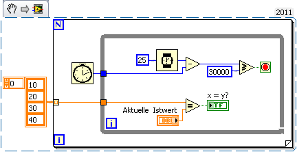

Hallo LAbview Freunde,
ich habe ein kleines Problem, bitte um eure Unterstützung:
Ich möchte gerne einzelne Sollwerte: 10, 20, 30 und 40 jeweils 30 sec. lang mit einem Sensor-Istwert vergleichen werden
und das Ist-Sollwert-Ergebnis (kleiner/großer) ebenfalls jeweils 30sec. lang ausgeben.
Leider komme ich nicht weiter, für euro Hilfe wäre ich sehr Dankbar!
Ecper

Wo hebt's? Mach' doch 'ne Statemachine.
24.08.2012, 08:05 (Dieser Beitrag wurde zuletzt bearbeitet: 24.08.2012 08:05 von GerdW.)
RE: Ist-Sollwert-Vergleich
Hallo ecper,
und wo ist das VI mit deinem bisherigen Versuch?
Oder erwartest du hier Auftragsarbeiten?
Mach zwei geschachtelte Schleifen: die äußere gibt den aktuellen Sollwert vor (autoindizierendes Array!), die innere läuft 30s lang und führt den Vergleich durch...

Hallo GerdW,
hier ist mein VI, leider funktioniert es nicht so, wie ich haben will!
10.0 .vi  Vergleich.vi (Größe: 13,6 KB / Downloads: 364)

Hallo ecper,
was an meinem Vorschlag mit den zwei geschachtelten Schleifen war jetzt so schwierig umzusetzen?

(24.08.2012 11:38 )GerdW schrieb:  Hallo ecper,
VIELEN DANK,
so kann mans auch machen,
hab viel zu kompliziert gedacht!
