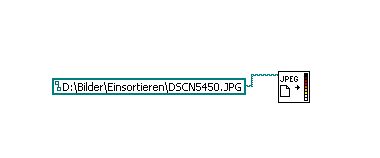

Hallo zusammen
Ich bin neu im LabVIew Forum und habe auch kaum Erfahrungen mit LabView arbeite mich gerade ein.
Ich möchte gern ein Bild JPG, PNG oder BMP in meinem VI einbinden.
Bisher habe ich folgendes gemacht: siehe Anahng.
Leider weiß ich nicht weiter.
Muss ich im VI noch eine Art Fenster einfügenin welchem das Bild angezeigt wird?
Welche VI muss ich verwenden?
Kann mir jemand weiter helfen.

Hallo Stefan,
du warst doch schon in der richtigen Funktionspalette unterwegs...

ok, ich habe das nächste VI nun eingefügt:
Draw Flattened Pixmap.vi. Was macht dieses VI?
Das Element "new Picture" kann ich leider nicht finden. Es gibt dort (Picture Functions) nur "empty picture".

Hallo Stefan,
du solltest dir mal den Link in meiner Signatur zu Gemüte führen.
Tipps:
- Zum Erstellen von (passenden!) Ein- und Ausgabeelementen macht man einen Rechtsklick auf den Anschluß der Funktion und wählt Erstellen->... aus. So bekommt man immer den richtigen (!) Anzeigetyp ohne langes Suchen...
- Gerade für dich als Anfänger sollte es Usus sein, die Kontexthilfe immer geöffnet zu halten...
- Das Bild oben ist ein Snippet. Die kann man direkt in LV übernehmen...
Das DrawFlattenedPixmap zeichnet die Grafikdaten in einen PictureIndicator. Das wolltest du doch machen, oder?

Hallo Gerd.
Danke für den Tip mit der Kontext Hilfe. Habe ich gleich aktiviert. Dies erleichtert scheinbar einiges. Werde ich in Zukunft immer verwenden.
Habe es nun hinbekommen.

Hallo Stefan.
Noch mal kurz eine grundsätzliche Frage zu dem Bild: Willst du mit dem Bild auch noch weiter Sachen in LV machen oder soll es nur ein 'Deko-Element' auf dem Frontpanel sein? Falls dies der Fall ist, kannst du es auch einfach per Drag'n'Drop auf das Frontpanel ziehen und musst es nicht laden.
Für Strukturierung im Frontpanel stehen dir diverse Elemente unter Modern»Decorations zu Verfügung. Für mehrere Seiten gibt es das 'Tab Control'-Element.
