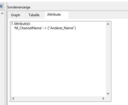

Ich lese ein Datenarray ein (1D), schlüssele die einzelnen Kanäle danach auf und führe einige einfache Berechnungen durch. Danach will ich die einzelnen Kanäle in eine Datei schreiben und den berechneten Kanal ebenfalls. Das Problem hierbei ist, dass Labview den berechneten Kanal unter einem der Kanalnamen führt der zur Berechnung notwendig ist, somit habe ich dann in der geschriebenen Datei doppelt soviele Datenpunkte auf dem besagten Kanal. Die Benennung scheint willkürlich da ja mehr als ein Kanal an der Berechnung beteiligt ist.

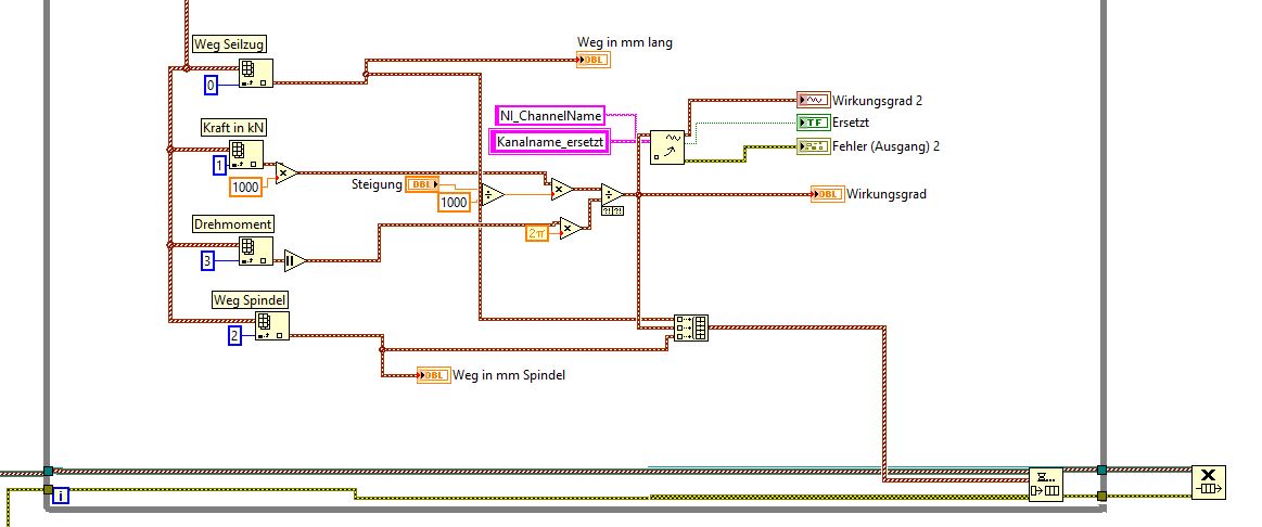

Ich habe versucht den berechneten Kanal umzubenennen mit dem VI "Attribute festlegen" (Oben im Bild) und diesen neuen Kanal dann an "Signale zusammenführen" angeschlossen. Leider klappt das nicht, der Kanal wird nicht umbenannt und die Datei speichert dann noch nicht einmal.

Zitat:Ich habe versucht den berechneten Kanal umzubenennen mit dem VI "Attribute festlegen" (Oben im Bild) und diesen neuen Kanal dann an "Signale zusammenführen" angeschlossen. Leider klappt das nicht, der Kanal wird nicht umbenannt und die Datei speichert dann noch nicht einmal.
Leider zeigst du nicht, wie du das versucht hast.
Und warum musst du hier ein ExpressVI verwenden, wenn du eigentlich ein Array of Waveforms bauen willst? Dafür gibt es doch BuildArray!

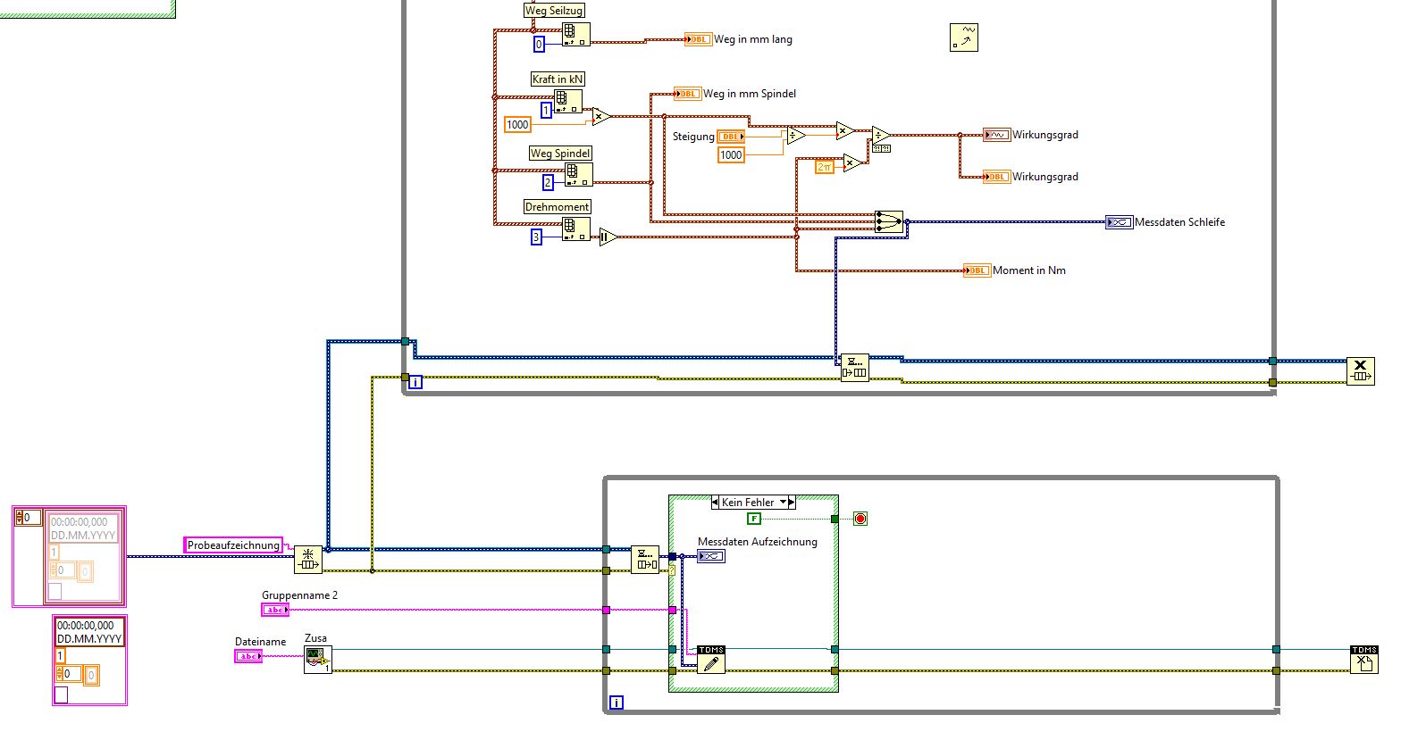

Wie wird denn dein TDMS konfiguriert? Wie legst du die Gruppen- und Kanalnamen fest?

Das steht in der Hilfe zu "Attribute festlegen": man kann einen beliebigen Namen bei NI_ChannelName festlegen…
Wenn man dann auf ExpressVIs verzichtet und die Queue auch korrekt mit einem 1D-Array of Waveforms als Datentyp initialisiert, dann sollte das auch wunderbar funktionieren!

zunächst einmal vielen Dank für Deine ausführliche Antwort, ich hätte da auch noch die ein oder andere Rückfrage aber zunächst habe ich ein anderes Problem. Ich habe das "Signale zusammenführen" durch "Array erstellen" ersetzt, worauf ich auch selbst hätte kommen können. Das Benennen des Attributes habe ich anfangs falsch, jetzt richtig gemacht, der Kanalname wird nun umbenannt. Die Kontrolleuchte "Ersetzt" ist auf jeden Fall an, ich habe es auch mit einer Sonde kontrolliert. 33 ist vor dem Signalverlaufsattribut 44 ist direkt danach, den einzigen Unterschied den ich erkennen kann sind die geschweiften Klammern bei 44, also nach dem Umbenennung. ABER ... und jetzt verstehe ich gar nichts mehr, dieser Kanal lässt sich nicht aufzeichnen! Die anderen Waveforms lassen sich alle problemlos bünden und abspeichern aber sobald das geänderte Signal im Array ist, wird die Datei, ohne jedwede Form von Fehlermeldung, nicht abgespeichert.
Also: 33 funktioniert so wie es soll. Bei 44 wird die Datei gelöscht, egal in welcher Konstellation sobald der geänderte Kanal im Array ist wird nicht aufgezeichnet.
Auch alleine kann man den geänderten Kanal nicht abspeichern........ im Ordner wird die potentielle Datei zwar zunächst angezeigt aber wenn das Programm beendet wird, verschwindet sie eine Sekunde später. Wie bereits gesagt, ohne Fehlermeldung ... einfach weg.

Vielleicht hilft dir das weiter? Aber eigentlich verwendest du ja schon das richtige VI Attribut setzen...
Auf deinem Bild sieht es so aus, als würde der Kanal "Wirkungsgrad2" mit dem neuen Attribut gesetzt. Verwendest du den Output dann auch für das TDMS File? Das was du unten in die Queue schreibst, hat das Attribut natürlich nicht gesetzt, so wie es verbunden ist - da heiße alle drei Kanäle noch genau wie vor dem Aufruf des VIs...

nein das hilft leider nicht. Ich habe jetzt mal etwas (verzweifelt) herumgespielt. Wenn ich das Programm mit dem Original-Messkanalnamen beginne und nach dem Start umschalte, wird die Messung aufgezeichnet, allerdings scheint der Kanal dann als unbenannter Kanal zu laufen, das TDMS VI Schreiben zeigt dann aber auch weder Kanal- noch Gruppennamen an.

Zitat:allerdings scheint der Kanal dann als unbenannter Kanal zu laufen, das TDMS VI Schreiben zeigt dann aber auch weder Kanal- noch Gruppennamen an.
Wieso willst du auch ein String-Array Cluster als Kanalnamen einstellen!? Wall Hmm
Probiere mal den Anhang aus…
