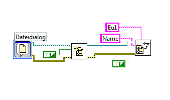

Ich habe ein Problem mit folgendem Abschnitt und habe keine Idee mehr, was denn das Problem sein soll:
Das ist der Abschnitt, mit dem ich einen Wert aus meiner Konfigurationsdatei lesen will. Diese sieht wie folgt aus:
<div class='codetop'>CODE</div><div class='codemain' style='height:200px;white-space:pre;overflow:auto'>[Eu1]
Name=Test
Pos_O = 7.0
Bakenfrequenz=15510
</div>
Und ist als .ini-Datei abgespeichert. Wie schon oben geschrieben kommt allerdings immer der Fehler Konfigurationstyp ungültig oder NI-488 Karte nicht vorhanden.
Kann mir jemand helfen?

Welche Fehlernummer bekommst Du denn?
Falls es die 7 ist: Das heißt "File not found".
Mach doch am ein Anzeigeelement an den Pfad-Draht und schau ob dort wirklich der komplette Pfad zur richtigen Datei ankommt.

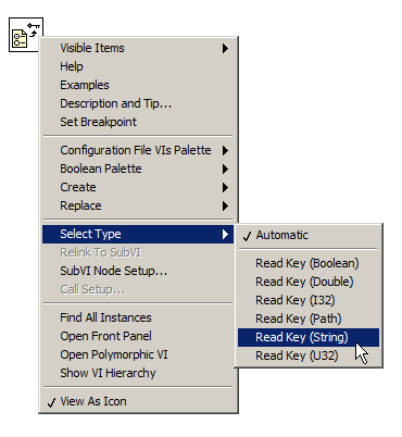

Der Key "Name" ist vom Datentyp her ein String und keine Boolean.
Also schließ mal am Default-Wert einen leeren String an, und schon sollte es funktionieren.
Alternativ wähle über das Kontextmenü die richtige Instanz des polymorphen VI aus:

' schrieb:Der Key "Name" ist vom Datentyp her ein String und keine Boolean.
[attachment=59683:Image01.png]
Vielen Dank! Genau das wars. ^_^
Manchmal sieht man es einfach nicht...
