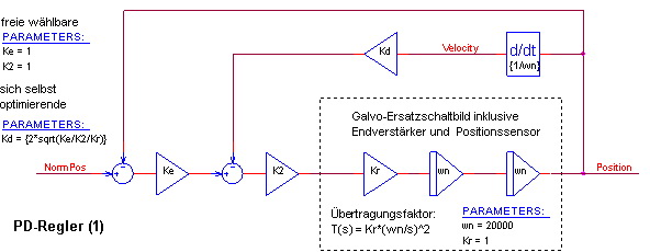

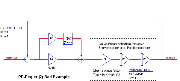

Beim professoralen Regelkreis, vom mir so genannt weil dieser immer so gelehrt wird und in 1000 Lehrbüchern so beschreiben ist, wird der D-Anteil aus der Differenz von Soll- und Istwert gebildet. Damit kann man zwar die Sprungantworten von Störgrößen optimieren, man erhält aber niemals ein befriedigendes Resultat, wenn die Fürungsgröße selbst einen Sprung macht. Das folgt schon daraus, daß der Sprung dann direkt differenziert wird, als von der Theorie her immer ein Delta-Impuls mit unendlicher Ampitude ist, der dann direkt an den Eingang der Regelstrecke gelangt.
Beim Industrie-Regelkreis wird hingegen der D-Anteil nicht aus der Differenz, sondern direkt aus dem Istwert gebildet. Damit lassen sich die Sprungantworten von Führungs- und Störgrößen-Sprüngen gleichermaßen optimieren
Leider ist wohl auch der NI-PID-Regelblock nur ein professoraler, sa daß Du damit nicht gut regeln kannst. Ich würde dieses SUB-Vi ändern.
Der Nachteil des Industriellen Regelkreise ist, daß er sich lehrmäßig nicht so gut systematisieren läßt. Der Nachteil das professoralen Regelkreises ist hingegen, daß er im allgemeinen nicht richtig funktioniert.
Hier mal der Unterschied bei PD-Regelkreisen. Vergiss die redundanten Details, ich habe das jetzt aus einem Word-Doc von mir herauskopiert:
Professoral:     Industriell:
