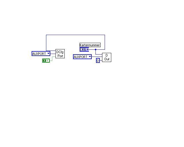

kann ich hiermit einen Rest durchführen?
Habe leider momentan grade überhaupt keinen Durchblick mehr, wie ich das so hinbekommen könnte.....
Und wäre echt sehr froh, wenn mir jemand helfen könnte! Rolleyes

Du bist wahrscheinlich ziemlich allein mit deiner exotischen Nicht-NI-Hardware hier im Forum.
Hast du keinen Support vom Lieferanten/Hersteller?

die Frage nach dem gemeinsamen Bezugspunkt hat nichts mit dem Reset der Karte zu tun, sondern mit den Dingen, die Du misst und wie sie miteinander verschaltet sind. Auch wenn Du keine NI-Karte hast, dies hier erklärt die Unterschiede und möglichen Fehlerquellen zumindest ein bisschen...

sooooo,
vielleicht hat irgendwann mal jemand das gleiche Problem, dann ist hier die Lösung! Big Grin
Die Datenerfassung funktioniert jetzt so, wie im VI ganz oben, nur dass ich im SubVI aus Schöhnheitsgründen nur die Kalibrierdaten die Case-Struktur gesteckt habe... Big Grin und ausserdem die Messwerte mit 1000 multipliziert habe, bevor sie durch den Kalibrierwert geteilt werden. Ich war immer der festen Überzeugung, dass es mV sein müssten... sind aber Volt.....
Das einzige Problem ist jetzt noch, dass ich immer einen Offset von einigen N (bzw. Volt) habe.
