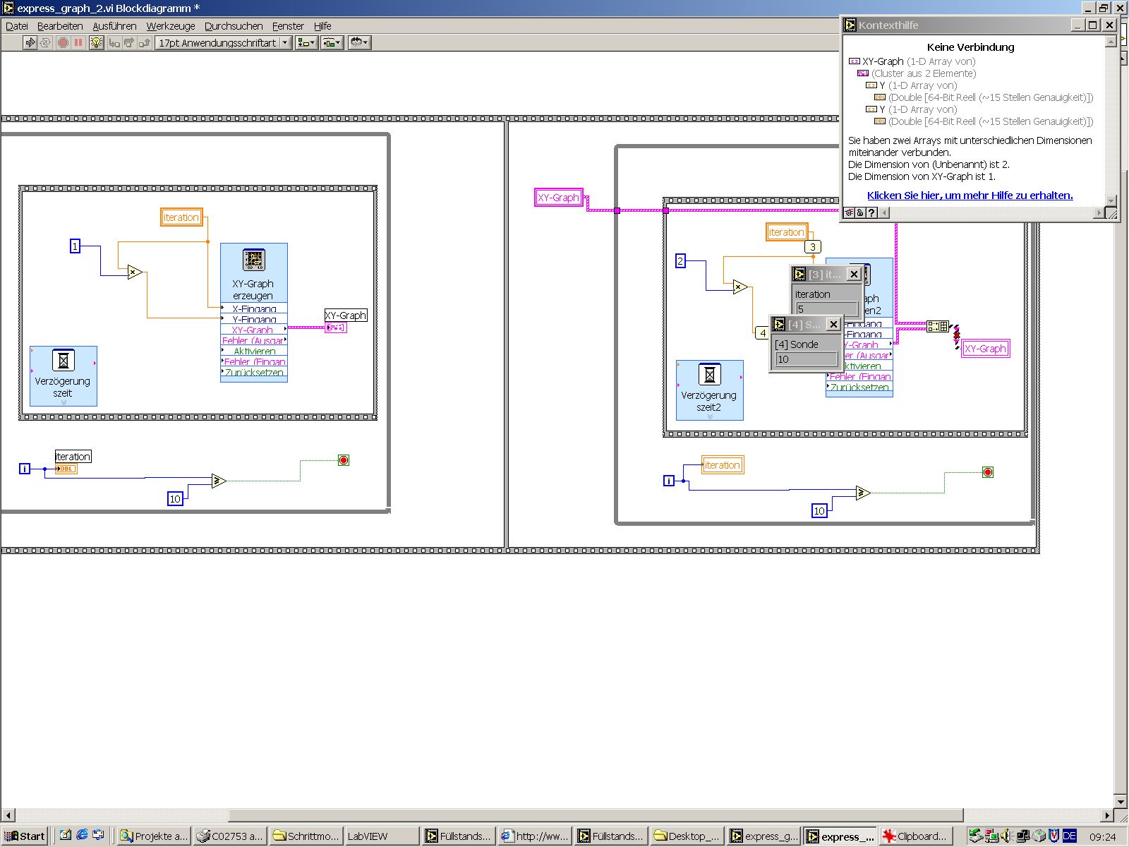

Vielen Dank, das war auf jeden Fall einer der Hauptprobleme - leider passiert jetzt noch ein weiterer gravierender Fehler -
während ich mich in einer weiteren Schleife befinde, die sich ausserhalb dieser Sequenz befindet, will ich eine zweite Kennlinie bzw. es handelt sich um dieselbe, im gleichen Graph fortsetzen, ohne dass aber die ursprüngliche Kennlinie im Graph gelöscht wird.
Leider wird sie aber gelöscht, sobald ich erneut ein xy-express vi aufrufe - aber imselben Graph die Kennlinie fortsetzen will.
Anbei das File...
Sonstige .vi  express_graph.vi (Größe: 168,3 KB / Downloads: 273)
Gruss Stefan

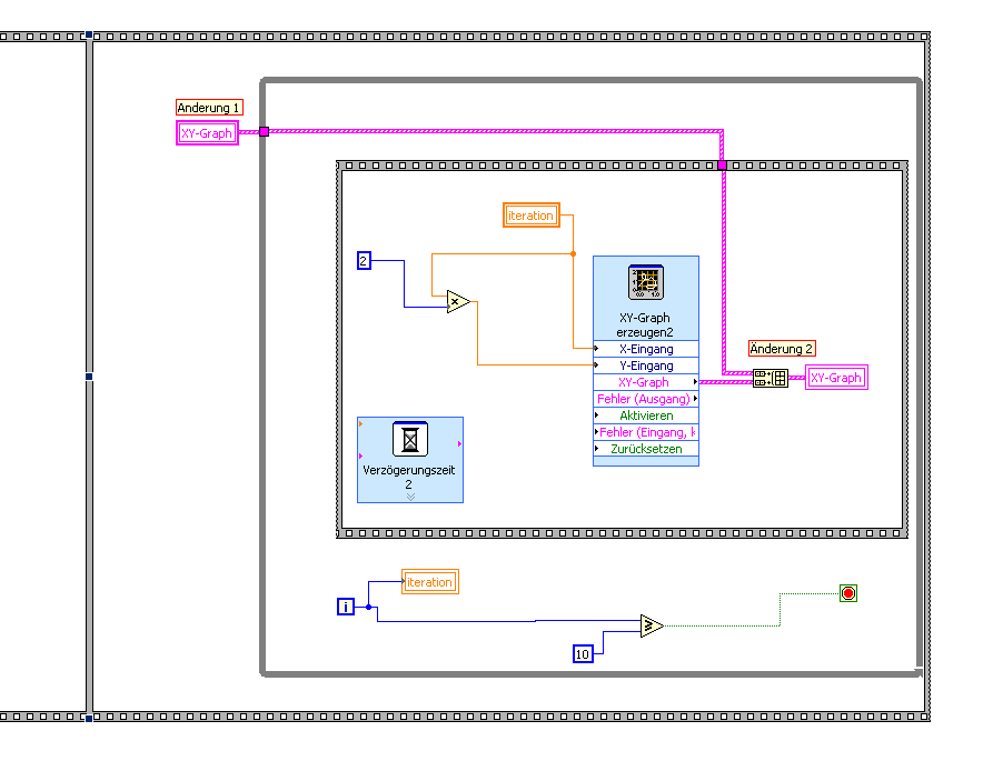

05.04.2006, 17:54
Keine Verbindungslinie zwischen Datenpunkten in Graph
Weiß zwar nicht, was das Ganze soll, aber mit ner kleinen Änderung in Schleife 2 gehts
06.04.2006, 08:27
Stefan22 Offline
Beiträge: 22
...weiss zwar auch nicht was das Bild soll, aber das funktioniert auch nicht, obwohl die Datentypen identisch sind, werden sie nicht von diesem Array - Bündler akzeptiert.
Gruss Stefan
06.04.2006, 10:21
Da mußt Du genau hinsehen, "mein Ding" (rechts im Bild hier) sieht anders aus als "dein Ding". Rechte Maustaste "Eingänge verknüpfen" macht den Unterschied. Es könnte sein, daß Du auch die Plot-Legende mit der Maus auf 2 Plots erweitern muß, ich glaub aber nicht daß das wichtig ist
NB: Erkennen kann ich bei Dir allerdings nichts, das Bild ist unscharf. Nach Möglichkeit lieber PNG-Format verwenden, das ist wie GIF verlustfrei und hat bei den Bildern um die es hier geht viel weniger Bytes.
