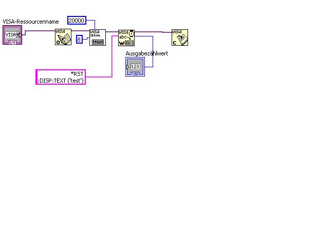

ich möchte gerne das Keithley 6514 Elektrometer über rs232 ansprechen. Leider habe ich damit nicht allzuviel Erfahrung und hoffe hier Hilfe zu finden.
Um erstmal irgendwie anzufangen habe ich versucht einfach mal ein VI zu bauen, dass nur einen Befehl an das Gerät schickt. Leider klappt schon das nicht. Das VI habe ich hier mal als Anhang angehängt.
Leider habe ich mit SCPI überhaupt keine Erfahrung, dachte aber eigentlich, dass mit dem im VI gesendeten Befehl ":DISP:TEXT ('test'Wink" irgendwas auf dem Display angezeigt werden sollte. Es passiert aber überhaupt nichts...
Jetzt meine Frage: Ist der SCPI-Befehl falsch, ist das VI grundlegend falsch, oder beides, oder liegt das Problem irgendwo anders?
Baudrate, Datenbits, usw. sind auf beiden Seiten in Ordnung.
Vielen Dank schonmal für (hoffentlich) viele hilfreiche Antworten!

Keithley 6514 über RS-232
Hallo Julian08,
hier gibt es ein VB-Beispiel zur RS232- Kommunikation mit dem Keithley 6514 Elektrometer
zum Testen und Spionieren (Quellcode ist beiliegend)
Die richtigen Treiber von Keithley oder NI hast Du schon? (Beispiele ausprobiert?)
viel Erfolg
Vielen Dank für deine Antwort! Auch wenn das eigentliche Problem ein anderes war, war das VB-Beispiel sehr hilfreich.
Der Fehler lag bei mir übrigens darin, dass ich zur Verbindung ein Null-Modem-Kabel benutzt habe. Mit Straight Through Kabel klappt jetzt alles.
