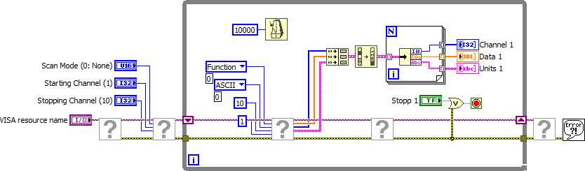

ich muss im Zuge eines Projektes für mein Studium ein Programm in LabView 2016 mit zwei separaten Keithley 2000 Multimeter schreiben. Das Programm soll aus den SubVI´s "Daten lesen" Daten verarbeiten" "Daten speichern" und "Daten visualisieren" bestehen. Ich hänge allerdings immer noch an der Kommunikation mit den beiden Geräten fest. Im Moment ist ein Programm zum Daten lesen geschrieben was auch funktioniert, aber noch nicht so wie ich es möchte. Bei jeder Messung die alle 10 Sekunden stattfindet wechseln auf dem Frontpanel die Channels hin und her. Dieses Problem bekomme ich nicht gelöst. Kann mir aus der Community bitte jemand helfen?

Zitat:Bei jeder Messung die alle 10 Sekunden stattfindet wechseln auf dem Frontpanel die Channels hin und her.
Was genau bedeutet das?
Zum VI:
Ein beliebter Fehler ist es, ein Gerät innerhalb einer Schleife in jeder Iteration erneut zu konfigurieren und die Kommunikation auch wieder zu beenden. Sowas erledigt man genau einmal vor/nach der Schleife…

Also jedes Messgerät misst alle 10 Sekunden jeden Channel durch. Beispielsweise befinden sich an einem Keithley2000 10 Temperatursensoren. Also soll das Messgerät alle 10 Sekunden die Spannung dieser Sensoren messen und an den Computer weiterleiten. Dort werden diese Spannungen später in Temperaturen umgerechnet.
Was meinst du genau mit diesem "set to default" ?
Ich versuche mal beiden eine eigene Schleife zu geben. Das mit dem initialisieren und dem close weis ich eigentlich. Diese Sachen müssen normal außerhalb der Schleife liegen, nur hat das mal nicht funktioniert, warum weis ich nicht. Ich melde mich später wieder mit einem neuen VI. Vielen Dank bis dahin für deine Hilfe.

hier mal ein VI mit zwei separaten Schleifen. Du siehst( leider nur im Screenshot), dass der Array mit den Channels zwar geordnet ist aber nicht von 1 nach 10 geht. Die Reihenfolge ändert sich bei jedem Messwert. Ziel ist es den Array quasi zu fixieren und sicherzustellen das der erste Messwert im Array "Data" auch zum ersten Channel im Array "Channels" gehört.

wenn dein Messgerät die Kanäle immer mal wieder umsortiert, musst du eben selbst wieder sortieren:
(Wenn die Units unterschiedlich sind, sollten sie ebenfalls mitsortiert werden.)

super, deine Lösung funktioniert einwandfrei. Großes Dankeschön schon mal. Habe noch eine Frage. Kann ich sicher sein das die erste Zeile des Array"Data" auch der erste Zeile des Arrays "Channels" also Channel 1 entspricht?

Zitat:Kann ich sicher sein das die erste Zeile des Array"Data" auch der erste Zeile des Arrays "Channels" also Channel 1 entspricht?
Wenn du es so sortierst, wie ich es gezeigt habe, schon. Leider hast du wieder kein VI angehangen…
Sort1DArray unterstützt eben "einfache" Arrays (wie ein Array von DBL-Werten) und auch Cluster-Arrays. Wenn die Elemente Cluster sind, dann wird nach der Reihenfolge der Elemente im Cluster sortiert: deshalb habe ich die "Channel"-Angabe als erstes Cluster-Element beim Bundle angegeben. Steht aber auch so in der LabVIEW-Hilfe…

du initialisierst und beendest immer noch innerhalb der Schleife. Es sollte auch so gehen:
Zwei Stopp-Buttons für zwei Schleifen sind auch eher "unschön" für den Benutzer. Da gibt es andere Lösungen!
