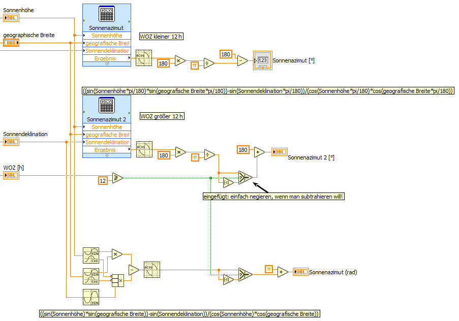

habe soweit alles Formeln, welche Benutzereingaben verarbeiten fertig und es klappt auch alles. Ganz rechts stehen zwei Formeln für das Sonnenazimut. Je nachdem wie groß mein WOZ ist muss ich eine der Formeln benutzen. Wie kann ich das mit dem "größer gleich" bzw "kleiner gleich" einbringen damit nur eine dieser beiden Formeln ausgerechnet wird und auch nur ein Anzeigeelement auf dem Frontpanel erscheint? Wenn du dir das VI anschaust, versteht du bestimmt besser was ich meine.
16.0 .vi  Formeln_verknuepfen_Sonnenstand.vi (Größe: 71,07 KB / Downloads: 225)
27.07.2020, 17:06
Beitrag #55
RE: Keithley2000 Messdatenerfassung
Na durch einfügen einer Case-Structure:

Hallo K2000,
wenn der einzige Unterschied der Berechnung "vor 12" und "ab 12" der ist, ob man ganz am Ende addiert oder subtrahiert, dann muss man aber doch nicht die komplette Berechnung im Code doppelt ausführen!
Dann reicht es doch aus, wenn man ganz am Ende entscheidet, ob man eben addiert oder subtrahiert:
(Deine bisherige Programmierung nennt man "Rube-Goldberg"…)
Außerdem machst du es dir aber auch besonders kompliziert, wenn du in den Formeln davor Winkel in Bogenmaß bekommst, diese erst in Gradmaß umrechnest und bei der nächsten Formel dann alles wieder in Bogenmaß zurückrechnest! Die andere Vorgehensweise wäre: alle Formeln in Bogenmaß durchrechnen lassen und nur ganz am Ende (bzw. für die Anzeige/Ausgabe) dann alle Bogenmaß-Winkel nach Gradmaß umrechnen!
So könnte die Berechnung auch aussehen, wenn man auf dieses ständige Bogen/Grad-Umrechnen verzichtet:

danke für eure Lösungsvorschläge. Hab das jetzt mit der Case-Struktur realisiert und es hat auch funktioniert.
@GerdW ich weis, dass das Programm im besten Fall kompakt und übersichtlich sein sollte. Mir geht es zur Zeit aber primär darum, dass alles funktioniert. Werde deine Tipps, die ich allerdings noch nicht immer 100% nachvollziehen kann irgendwann auch einsetzten. Dafür muss ich mich aber weiter in LabView einarbeiten und kann dann das Programm nach und nach verbessern. Zuerst soll das Programm einfach zusammen mit dem aufgebauten Prüfstand laufen und den Rest erledige ich später.
