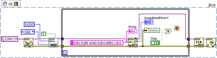

wenn ich meinem Klimaschrank einfach mal wie in dem ASCII-Schnittstellenprotokoll unter E.2.3 aufgeführt, den String (0x02 0x81 0xE1 0xB0 0xA0 0xAD 0xB1 0xB4 0xAE 0xB5 0xC3 0x03) schicke müsste er doch die -14.5°C einstellen oder?
Ich habe den String in die Hexadezimalanzeige geändert. Was muss ich noch machen wenn das nur die halbe Miete ist? Braucht mein Klimaschrank immer den Hexadezimalcode?

14.03.2017, 10:20 (Dieser Beitrag wurde zuletzt bearbeitet: 14.03.2017 10:23 von GerdW.)
Beiträge: 17.519
RE: Klimaschrank ansteuern
Hallo juwo,
ich wiederhole meine Aussagen von gestern:
Zitat:Hinweis: bei Stringkonstanten immer den Anzeigemodus sichtbar machen!
Zitat:Wenn im Manual etwas wie "0x02 0x81 0x74" steht, dann muss in deinem String im Hex-Modus dann "0281 74" stehen! Das "0x" kennzeichnet einen Wert in Hexadezimalschreibweise…
So sieht dein VI mit den danach umgesetzen Änderungen aus:
Probier's mal aus…
Zitat:Braucht mein Klimaschrank immer den Hexadezimalcode?
Dein Schrank braucht keinen Code, sondern einfach die passenden Werte!
Der "Hex-Code" ist nur eine Methode, um die Werte Menschen-lesbar in einem gedruckten Manual darzustellen. Letztendlich geht es nur darum, die richtigen Bytes (ein String ist auch nur ein Array of Bytes!) an den Schrank zu schicken. Und welche Bytes er erwartet, steht in deinem Manual!

1. Hast du die 8 vorne weg gelöscht weil wir in dem Beispiel 14 Bytes haben?
2. Wie hast du das gemacht das der String bei dir so aussieht? Wenn ich den Anzeigemodus sichtbar mache und die 0x weg lösche dann sieht mein String nur so aus wie deiner wenn ich auf "Normale Anzeige" stehe. Hast du die 0x auch weg gelöscht oder wie hast du das gemacht?
14.03.2017, 10:49 (Dieser Beitrag wurde zuletzt bearbeitet: 14.03.2017 10:50 von GerdW.)
Beiträge: 17.519
Hallo juwo,
1. Ich habe die 8 weggelöscht, weil das der Standardwert für diesen Input ist…
2. Stringkonstante leeren, Anzeigemodus sichtbar machen und auf Hex stellen, Zahlen eintippen: "0281E1…" (natürlich ohne Anführungszeichen…)!
(Und ja, auch "E1" oder "e1" ist eine Zahl, nur eben in hexadezimaler Schreibweise…)
