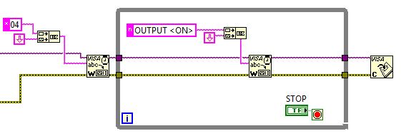

Die 04H soll bedeuten 04 in HEX. Es steht der Befehl in Klammer LF.
Es ist eine Liste von Befehlen in der Doku. Welchen Du verwendest musst Du festlegen.
Das ist immer ein String. Am Ende des Strings hängst Du ein LF an.
Als Beispiel siehe Bild.

Danke, aber irgendwie funktioniert es nicht. Sorry wenn ich mich blöd anstelle.
Ob ich die Zeilenvorschub Konstante oder 0A in Hex dahinter schreibe, dürfte doch keinen Unterschied machen?

Zitat:Ob ich die Zeilenvorschub Konstante oder 0A in Hex dahinter schreibe, dürfte doch keinen Unterschied machen?
Doch Ahrg1
Du schreibst nicht 0A in HEX sondern in ASCII das hat andere HEX Werte( 3041 HEX).
LF ist kein sichtbares Zeichen. Daher kannst Du es so nicht als String schreiben.

Achso, verstehe. Habe das nun geändert, der Befehl kommt aber nicht an.

Hallo ihr zwei,
kurzer Hinweis:
Wenn bei Strings mit verschiedenen Display-Codes operiert wird, sollte man diese Einstellung auch sichtbar machen!
Dazu Rechtsklick -> Sichtbare Elemente -> Displaymode aktivieren!
(Dies hilft auch ungemein, wenn man nur Bilder von Blockdiagrammen bereitstellt!)
Beispiel:     (Stringkonstante mit dem Hex-Wert 04)

Danke für den Tipp.
So schauts bei mir aus:

Ohne While Schleife bitte. Die While Schleife wird die Schnittstelle überfüllen.

(02.11.2016 16:56 )Freddy schrieb:  Ohne While Schleife bitte. Die While Schleife wird die Schnittstelle überfüllen.
Sorry für die späte Antwort, konnte erst jetzt wieder an den Systemrechner.
Funktioniert jetzt bestens, vielen Dank!!

Auszug aus dem Handbuch:
Zitat:<cpd> <CHARACTER PROGRAM DATA>, i.e. a short mnemonic or string such as ON or OFF.
Du must die zeichen <> weglassen.
Der Befehl lautet:
OUTPUT ON und nicht OUTPUT <ON>
