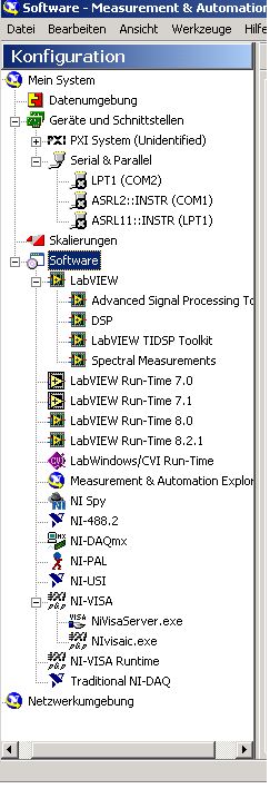

Ich bekomme die Verbindung zum Rs232 auch nicht hin und erhalte folgende Fehlermeldung: -1073807343
Hab mir nun das Update wie oben beschrieben installiert, es ändert sich aber leider nichtsSad
Das Gerät das ich betreibe ist anscheinend auch nicht im Geräte Manager und auch nicht über Max zu finden. Es ist aber auf dem Com 1 Anschluss. Ein kleines Programm das nichts mit LabVIEW zu tun hat kann über eben diesen Port das Gerät ansteuern, die Verbindung scheint also korrekt zu sein, nur mein LabVIEW hat einen FehlerSad???
Hat noch jemand eine Idee was ich machen könnte ?
Viele Grüße, Holger

nein das funktioniert komischerweise immer noch nicht, wenn ich das Visa Resource erstelle ist dort nur ein leeres Feld und ich kann es aktualisieren wie ich will, da ändert sich nichts. Das Visa Paket wurde aber ohne Fehler und Probleme installiert !?
Das Programm ist eigentlich für LabVIEW 7.1 geschrieben, aber ich bnutze 8.2 aber daran kann es nicht liegen oder ? scheint ja eher ein Treiber Problem zu senSad

Im MAX gibt's ne Übersicht über alle installierten SW-Komponenten...mach davon mal nen Screenshot!

so hoffe mal das es das richtige istSmile
Der Computer ist anscheinend mit einigen Altlasten beansprucht, aber zu meiner Verteidigung, ich hab es ja nicht installiert, nur so übernommenSmile
Kannst du damit was anfangen ?
