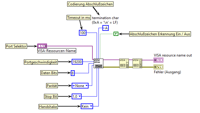

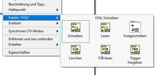

Hallo TobiWanKenobi,
wir benutzen ein IRDA-Kabel das einen COM-PORT anmeldet.
Die Palette VISA bietet dir alles was du dann benötigst.
Open, Close, Read, Write, Init ...
