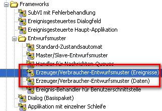

Hast DU mal probiert, zwei parallele Whileschleifen in Deinem VI zu erstellen?
Die erste ruft über DLL den analogen Wert ab und die zweite kümmert sich um den Port.
Die beiden Schleifen können dann über eine Queue kommunizieren.

da gibt es schon zwei fertige Templates in LV.
Kannst Du ja mal für einen ersten Test hernehmen.
