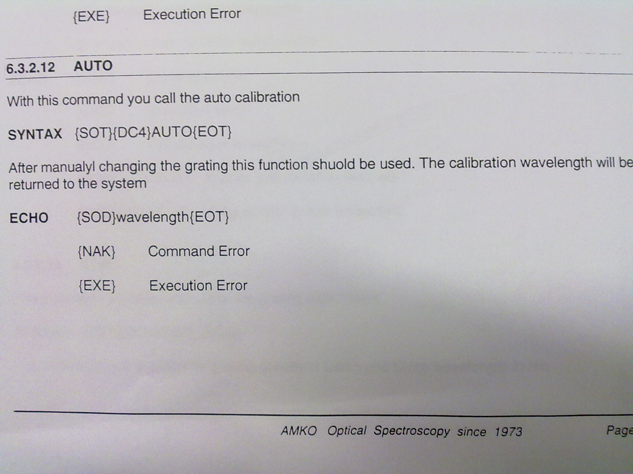

Hallo Zusammen,
ich bin absoluter Neuling in Sachen LabVIEW, habe mich jetzt durchs "Erste Schritte" Tutorial gekämpft und auch einiges dazu gelernt.
Meine Aufgabe ist es eine Kommunikation zwischen LAbview und einem Monochromator aufzubauen, um den Monochromator mit dem PC bedienen und Messwerte auslesen zu können.
Das Ganze ist ein Monochromator der Firma Amko und soll über einen COM-Anschluss(SUB-D 9 Buchse) mit einem USB-Adapter und LabVIEW 8.6.1 Development System laufen.
Ich habe jetzt angefangen mit dem Assistenten für Instrumenten-IO rumzuprobieren, aber komme nicht wirklich weiter.
Hat jemand eine Idee wie ich das ganze zum LAufen bringen könnte?!
ICh wäre für jede Hilfe sehr dankbar!
Gruß Newcommer

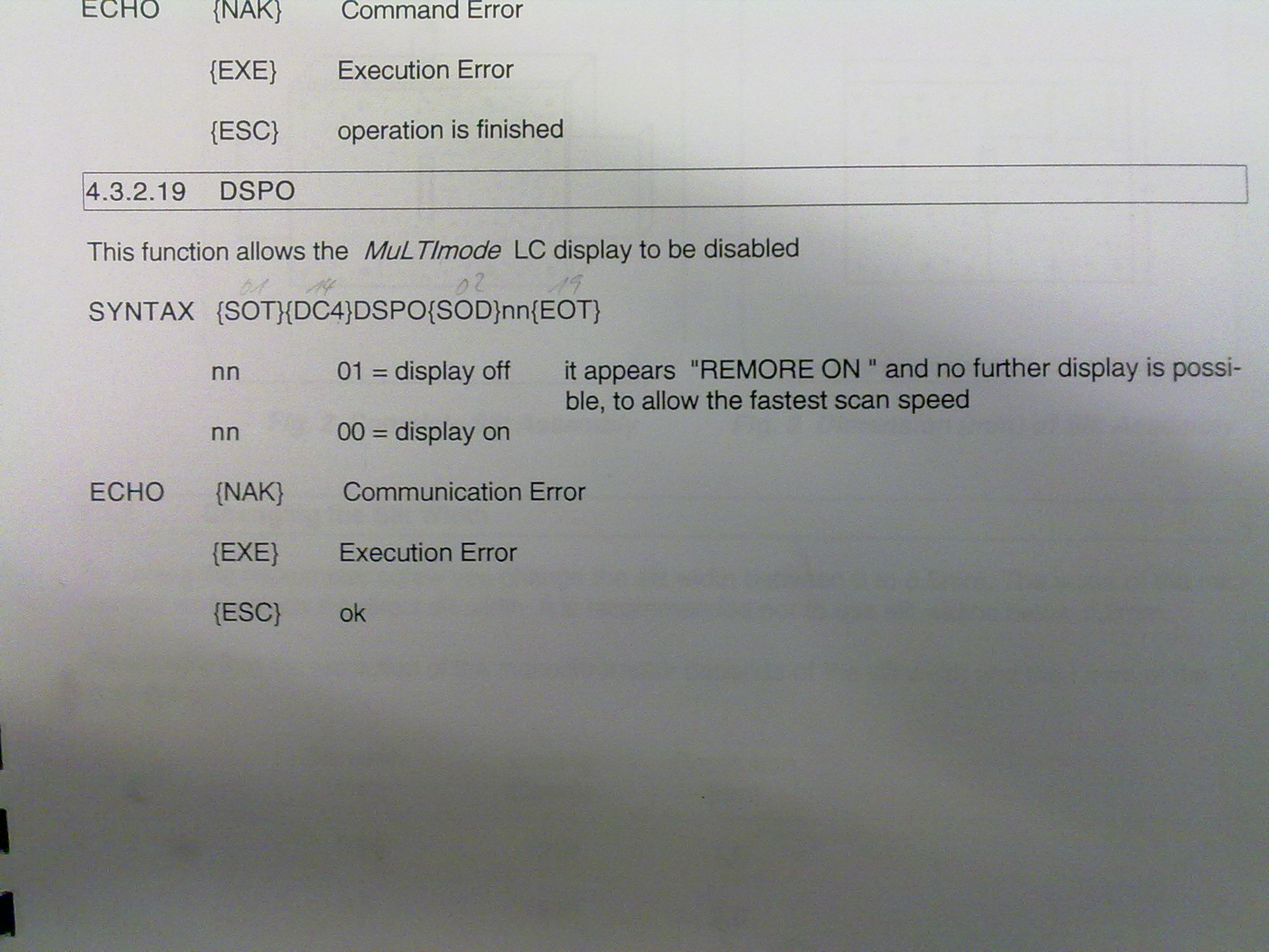

okay ich habe einen schritt vorwärts gemacht!
habe jetzt im Instrumenten-I/O die schnittstelle ausgewählt und versucht einen ASCII COde rüber zu senden der Monochromator reagiert zwar aber nur mit einem COM-ERROR.
Im Manual sind alle Befehle vorhanden, jedoch kenne ich mich mit diesen ASCII Codes und der Programmiersprache nicht wirklich aus, welchen code muss ich eingeben.
das ganze sieht zb. so aus (siehe Bilder)
