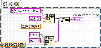

Hallo ich bin relativ neu in LabView.
Gibt es die Möglichkeit (mein Beispiel):
g(t) := a * t + b = 2,84 * t + 6,91
zusammen in einer Zeile auszugeben?
Die Zahlen (fett) sollen Variabel bleiben und entspringen aus einer vorangehenden Rechnung...
Vielen Dank im Voraus!

Zur Frage: Da du zwei Zahlenwerte darstellen willst, kannst du nicht auf ein numerisches Anzeigeelement zurückgreifen. Dir bleibt in diesem Fall eigentlich nur das umwandeln in einen String. Dazu kannst du am besten die Funktion "Wert formatieren [Format Value]" verwenden. Dazu ein kleines Beispiel als CodeSnippet im Anhang.
Für nur einen Zahlenwert könntest du bei einer numerischen Anzeige einfach das Anzeigeformat formatieren.
@Jens: http://www.labviewforum.de/Thread-LabVie...#pid120002
Das ist doch ncoh gar nciht so lange her!
Grüße,
Totti

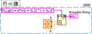

09.06.2011, 08:03 (Dieser Beitrag wurde zuletzt bearbeitet: 09.06.2011 08:06 von GerdW.)
RE: Konstanten und Variablen in einer Ausgabezeile
Hallo Totti,
knapp an RubeGoldberg vorbei Smile
Bei solch einfachen und gerne auch "statisch" formatierten Texten nehme ich dann doch lieber FormatIntoString:
@Theo:
Die Formatcodes sind sehr ausführlich in der Kontexthilfe zur verwendeten Funktion erläutert - und es lohnt sich, sich wenigstens ein paar davon für den weiteren Gebrauch einzuprägen...

09.06.2011, 08:30 (Dieser Beitrag wurde zuletzt bearbeitet: 09.06.2011 08:41 von Lucki.)
Ich habe es sogar schon so gemacht, daß ich in den Formatstring einen vielzeiligen Protokolltext im A4-Format hineingeschrieben habe. An den Stellen, die variabel sind (Ausgabewerte), kommen die mit % beginnenden Formatierungszeichen hin.
GerdW hat es schon gepostet, aber ehe ich es lösche, das fast gleiche Bild noch mal:
Den Fettdruck habe ich nachträglich am Ausgabestring gemacht, der scheint sich zu halten, wenn man den Text im Anzeigelement als Standard abspeichert. Aber ob das allgemein geht, den Text im Ausgabestring Zeichen für Zeichen beliebig zu formatieren, das weiß ich nicht.

09.06.2011, 08:56 (Dieser Beitrag wurde zuletzt bearbeitet: 09.06.2011 09:24 von Lucki.)
Guter Hinweis.
Wenig bekannt scheint auch zu sein, daß man schon in einer ganz normalen Zahlenanzeige im fortgeschrittenen Formatiermodus außer das Zahl selbst einen umfangreichen Zusatztext ausgeben kann:
Edit zu Betrag #9: Hatte das übersehen, tut mir Leid.
