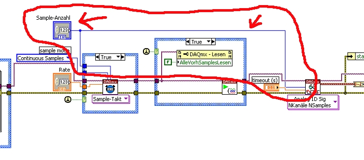

Heyho!
Ich verzweifle allmälich und hoffe, ihr könnt mir den Tipp geben welcher Schalter hier noch umgelegt werden muss. Kurz Aufgabe und Problem:
Es sollen mit einem USB-9213 kontinuierlich Werte abgetastet werden und zwar im high-res Modus mit der max. Frequenz von 9 Hz (auf 2 Kanälen). Wie das kontinuierlich geht ist so weit klar, bloß dauert der Aufruf des Sub-VI aus dem Haupt-VI halt XX ms, weshalb der Puffer sich langsam immer mehr füllt und die Abtastung hinterher läuft. Entsprechend wird der Zeitversatz der Werte immer größer, bis irgendwann der Puffer überläuft und es einen Fehler gibt.
Mein Anliegen/Wunsch: Ich möchte, dass das Gerät mit 9 Hz abtastet aber ich immer "alle" Werte bekomme, wenn ich das sub-VI anstosse. So ist es egal, ob man es alle 0.5 / 1 oder 2 sek aufruft, weil dann entsprechend die verfügbaren 4,9 oder 18 Werte geliefert würden. Ähnliches habe ich versucht, mit der Erhöhung von "Anzahl samples" im sub-VI zu erreichen, allerdings wartet es dann tatsächlich, bis die auch anstehen. Leider hat auch eine "-1" im DAQ Lesen (was ja eigentlich "alle" bedeutet) nicht geholfenSad

Der Property-Node "ReadAllAvailSamp" ist zu überflüssig (falsch). Der bringt nur was bei "finiter" und nicht bei kontinuierlicher Datenerfassung. Wie Du schon geschrieben hast, sollten bei -1 alle Daten im Puffer erfasst werden. Was kriegst Du denn für eine Fehlermeldung, wenn Du -1 anschließst?

Hehe - der Hinweis mit dem Property-Node kam eben auch als erstes von anderer Seite. Verzeiht dem Noob bitte den Fauxpas. Ich dachte, der Node braucht nur die "ID" des Task und hat die Weiterleitung als Option. Dass er nur in Reihe eingefügt Wirkung zeigt wusste ich nicht.
Betreffend die -1 : Genau das hat mich so verwirrt - bei "Anzahl Samples" gab es mit -1 eine Fehlermeldung, ich solle bitte etwas >0 eintragen und im DAQ-read später steht als default besagte -1. Dass vom vorderen Case aber nach hinten zun read durchgeleitet wird ist mir bis eben nicht aufgefallen. Ohne dieses wire zu entfernen kann man die -1 also gar nicht nutzen. Und kaum getan klappt's auch endlich mit der zeitgleichen Auswertung der Messdaten und der Puffer bleibt leerLol

Aber klar doch, gernSmile. Hast recht - so nützt es dem nächsten Suchenden viel mehr. Aus dem Grund ist das angehängte VI jetzt auch in LV8.6 gespeichert...
Auslöser war die Verbindung von "Anzahl Samples" zu DAQ-lesen, wie im angehängten Bild markiert. Diese wird btw. automatisch berücksichtigt, wenn man das Express-VI mit "in DAQmx umwandeln" umwandelt. Macht man es jedoch wie wir es gelernt haben mit "Frontpanel anzeigen" bleibt die Verbindung bestehen, auch wenn man im kontinuierlichen Modus arbeitet. Fieserweise läuft der Draht dann hinter dem case zwischen der Timing-Konfiguration und dem Auslesen entlang, weshalb er dem Anfänger wie mir nicht auffällt. Sobald man das VI wie im angehängten Bild automatisch aufräumen lässt, springt die Verbindung auch ins Auge. Diese muss wie gesagt für kontinuierliches Lesen entfernt werden, da die Timing-Konfiguration einen Wert >0 erwartet, man für "alles lesen" aber hinten eine -1 anhängen muss. Trägt man diese händisch auf dem Frontpanel ein, gibt das DAQ-Timing entsprechend eine Fehlermeldung. Belässt man den Wert hingegen auf >0, wird auch das DAQ-read damit gefüttert und liest eben nur die entsprechende Anzahl Werte, wodurch der Zeitverzug pro Durchlauf immer größer wird und irgendwann den Puffer überlaufen lässt.

Habe mir nur das erste VI angesehen, und da sehe ich gleich etwas, worauf ich hinweisen möchte:
Im VI "Sample Takt" wird bei kontinuierlicher Erfassung der Eingang "Sample-Zahl" in der Bedeutung umfunktioniert - siehe Hilfe. Der Eingangsname müßte dann richtig heißen "Puffergröße" - aber den Namen in Abhängigkeit der Beschaltung eines anderen Eingangs zu ändern, das hat NI noch nicht geschafft. Man fährt eigentlich immer gut, wenn man den Eingang bei kontinuierlicher Erfassung nicht beschaltet.
Bei unbeschaltetem Eingang "Byte Anzahl" (=-1) am VI Daqmx Lesen passiert dieses: Wenn Pufferinhalt >0, wird die momentan im Puffer vorhandene Anzahl ohne Wartezeit gelesen. Bei Pufferinhalt =0 wird hingegen gewartet, bis ein Wert im Puffer ist.
