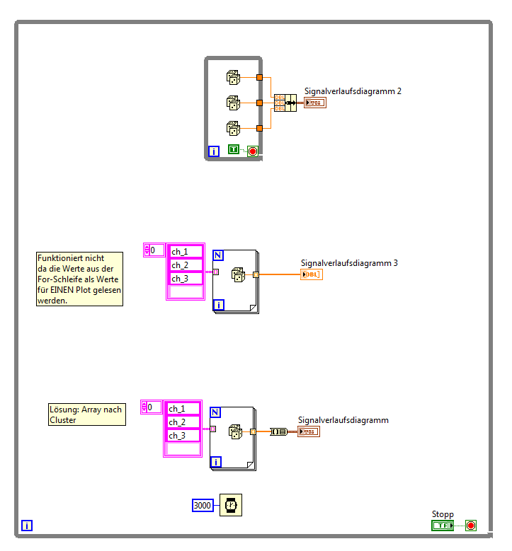

Hallo Zusammen,
ich verzweifle gerade an meiner Aufgabenstellung. Es soll ein Programm erstellt werden, welches mit einer bestimmten Abtastrate die Temperaturen der erstellten Kanäle aufzeichnet. Die Anzahl der erstellten Kanäle variiert und muss somit jedes mal erkannt werden. In dem angehängten VI habe ich das soweit schon nach meinen Wünschen realisiert, jedoch bekomme ich das ganze nicht in einem Diagramm dargestellt. Ich möchte dass die Anzeige des Diagramms / Graphen mit jedem neu erfassten Wert aktualisiert wird. Ich weiß erstens mal nicht was sich hier eher anbietet Diagramm oder Graph und in welche Form ich das dann am besten bringen muss. Ich möchte im Diagramm / Graph natürlich alle erfassten Werte der einzelnen Kanäle sehen.
Kann mir jemand hier weiterhelfen?

Zitat:Ich möchte dass die Anzeige des Diagramms / Graphen mit jedem neu erfassten Wert aktualisiert wird.
Dann solltest du die erfassten Werte auch in einem Chart/Graph anzeigen lassen. Momentan hast du keines davon im VI!
Und da ein Chart/Graph wenig mit Strings anfangen kannst, solltest du entsprechend nur die Messwerte (und nicht den String und erst einmal nicht die Uhrzeit aus dem Cluster) verwenden…
Zitat:Ich weiß erstens mal nicht was sich hier eher anbietet Diagramm oder Graph und in welche Form ich das dann am besten bringen muss.
Die Form (aka Datantyp), in der Chart/Graph die Daten erwarten, wird dir in der Kontexthilfe angezeigt!
Zitat:Ich möchte im Diagramm / Graph natürlich alle erfassten Werte der einzelnen Kanäle sehen.
Dann solltest du einen Chart verwenden, der hat eine eingebaute Historie für die Messdaten.
Oder du nimmst einen Graph und baust dir selbst eine Historie auf (aka sammelst die Plotdaten in einem Array)!
Schau dir doch einfach mal die passenden BeispielVIs im Beispielfinder an. Da gibt es mindestens eines, welches den Gebrauch von Chart und Graph erläutert…

Das mit den Charts habe ich auch schon probiert. Mein Problem ist dass das Ergebnis aus der For-Schleife als Array raus kommt, bei mir ist aber jeder For-Schleifen-Durchlauf ein Wert eines anderen Kanals. D.h. wie muss ich das Array aus der For-Schleife verarbeiten um dem Chart klar zu machen dass es sich um mehrere Kanäle (also mehrere Plots) handelt?
Ich konnte so einen Fall leider auch nicht in den Beispielen finden.

wie schon geschrieben: die Kontexthilfe zu Chart/Graph zeigt, welche Datentypen erwartet werden…

Okay, jetzt habe ich es. Mein Problem war, dass ich nicht wusste wie ich das Array welches aus der For-Schleife kommt so verarbeiten kann, dass es für den Chart ersichtlich ist dass es sich um MEHRERE Plots handelt, und nicht mehrere Werte für EINEN Plot. Das Array muss anschließend in ein Cluster umgewandelt warden.
Im Anhang nochmal ein Bild zum Verdeutlichen.
Besten Dank für die Hinweise und Hilfestellung.

die Kontexthilfe nennt auch den Datentyp "2D-Array", um mehrere Plots zu erzeugen:
