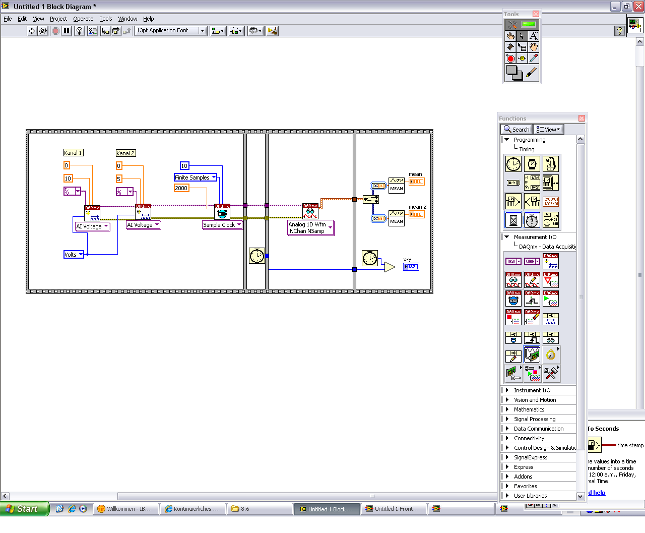

Ich hatte vor, mein Problem durch eine Schleife zu lösen in der jede 10ms 10 Werte mit einer Abtastfrequenz von 1 kHz erfasst werden, anschließend der Mittelwert gebildet wird und in einem Array gespeichert wird. In einer zweiten While-Schleife lese ich dann jede 1 Sekunde die Mittelwerte aus dem Array in eine Grafen ein.
Nun habe ich mal untenstehende Laufzeitmesusng gemacht und geschaut ob sich überhaupt alle 10ms neue Werte einlesen lassen. Leider ohne Erfolg, da bei meiner Messung eine Laufzeit von ca. 130ms rauskommt.
Weiß jemand evtl. ob es eine Möglichkeit die Werte schneller einzulesen?

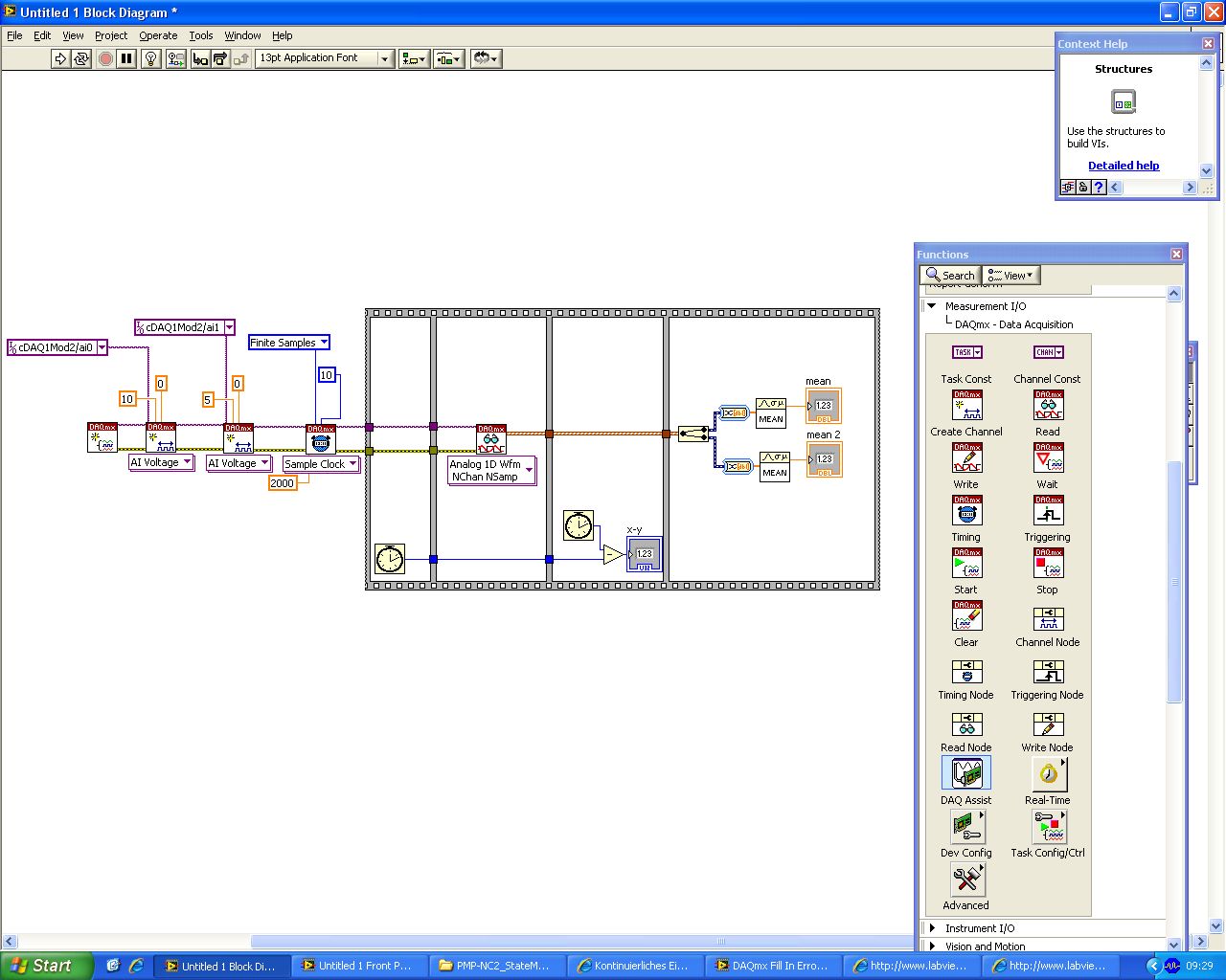

Kontinuierliches Einlesen von Signalen
' schrieb:Ich hoffe ihr könnt mich bei meinem Problem weiterhelfen :-)
Ja, aber bevor sich überhaupt weiter zu reden lohnt: Die 4 Konfigurations-VIs (DAQmx create Task bis DAQmx Timing) gehören vor die Schleife, nicht in diese. Machen, neu probieren, dann melde Dich wieder..

' schrieb:Nun habe ich mal untenstehende Laufzeitmesusng gemacht und geschaut ob sich überhaupt alle 10ms neue Werte einlesen lassen. Leider ohne Erfolg, da bei meiner Messung eine Laufzeit von ca. 130ms rauskommt.
Was du hier misst, ist sicher nicht die Zeit, in der 10 Messwerte auf der DAQ-Karte erfasst wurden.
-Dein 2. TickCount-VI ist parallel zu anderen (Express-)VIs. Wann da wirklich Tick Count ausgeführt wird, wer weiss...
-Auch wird das DAQmx-Read-VI sicher einen kleinen Overhead haben, bis dir die 10 Messwerte wirklich aus dem RAM-Puffer übergeben werden.
Hallo Lucki, hallo Jens,
Ich hab die 4 VIs jetzt mal vor die Sequenz gepackt, die Zeit ändert sich dennoch nicht.
@Jens: Ist es aber nicht die Zeit die mindestens vergeht bis ich die Werte zur Verfügung habe bzw. wenn ich es in einer While-Schleife packen möchte die Dauer eines Schleifendurchgangs?
Da diese Messung ja kontinuierlich stattfinden soll, würden mir ja bei einem Schleifendurchgang schon ca. 120 Messwerte (120 ms) fehlen.

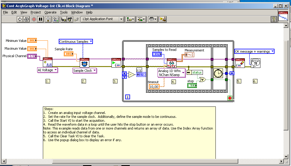

In deinem Test-Bsp liest du doch gar nicht kontinuierlich ein...
Ich habe mal das Bsp-VI "Cont Acq&Graph Voltage-Int Clk.vi" aus dem NI-Examplefinder modifiziert:
Wenn ich da Samplerate 1kHz und SamplesToRead=10 eingebe, lande ich recht zuverlässlich bei 10ms LoopTime.
Außerdem kann es dir doch relativ egal sein, wann du die Messwerte bei dir im Programm hast, Hauptsache, es läuft stabil auf der Messkarte, und das tut es.
