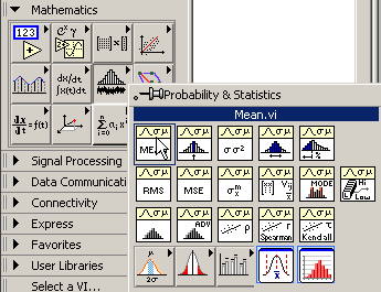

' schrieb:Was ich bisher noch nicht ganz verstanden hab: Werden die Werte von alleine gemittelt wenn ich die Abtastrate einstelle, oder muss ich das manuell einbauen?
Von alleine nicht, aber es ist ganz einfach. Die Messwerterfassung erfolgt, wenn Du keine Klimmzüge dagegen unternimmst, praktisch immer gepuffert. Mit dem DAQmx Read werden die Werte aus dem Puffer gelesen.
Beispiel: Kontinuierliche Messung mit 10kHz. Lesen mit DAQmx Read, bei jedem Zugriff immer 10 000 Werte aus dam Puffer lesen. An den Ausgang von DAQmx Read das VI "Mittelwert" anschließen. Das Ganze befindet sich in einer Schleife, die, da immer auf der Ansammlung der 10 000 Messwerte gewartet werden muß, 1mal pro sekunde durchlaufen wird. Du hast dann jede Sekunde einen Messwert, aber der ist ein Mittelwert der letzten Sekunde, gebildet aus 10000 Messungen.

Wo finde ich diese Mittelwert VI? bzw wie heisst das in der englischen version?
Danke,
Robin
seize the day-or tomorrow you maybe dead
06.08.2007, 22:43
Kraftaufnehmer nullen + gage faktor selbst setzen
Hier:
Mittelwert = Mean, das solltest du aber wissen, wenn du dich gerade in den Staaten aufhältst.

habs mittlerweileauch gefunden. trotzdem nochmal danke. dachte das vi ist irgendwo im DAQmx Menue.
