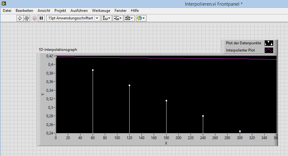

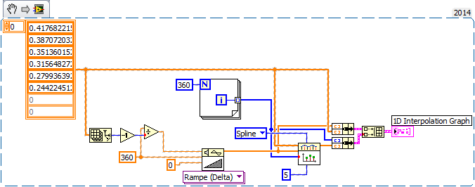

ich habe ein Problem und zwar möchte ich eine Graphen darstellen über 360 Grad. Mein Array hat aber nur 5 Werte. So soll die Elemente auf 360 Grad aufgeteilt werden und interpoliert werden. Das ich für jeden Gard ein Y-Wert habe. Ist diese möglich???
Habe es mit der spline Methode versucht. Komme aber nicht weiter. Hat einer ein Idee??
Danke für die Hilfe
Gruß Ina

05.03.2015, 11:22 (Dieser Beitrag wurde zuletzt bearbeitet: 05.03.2015 11:25 von GerdW.)
Beiträge: 17.538
RE: Kurve interpolieren
Hallo Ina,
probiere mal auf dieser Basis:
Mhhh, da kommt das gleiche Bilde raus Sad
Ich hab eine Linie von der interpolation, aber sie liegt nicht auf den Punkten.
Gibt es da noch ne andere Lösung???
Es geht...
Danke Danke Danke Smile
Bei mir hat das Vi funktioniert. Beim Ansehen von Vis pflege ich die immer nebenbei zu verschlimmbessern. Hier wäre das aber eigentlich nicht nötig gewesen. Kannsts ja mal damit versuchen.
