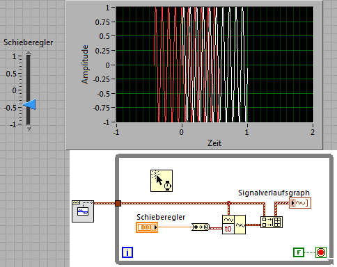

ich habe einen Problem in miener Arbeit.
ich möchte zwei Kurven in Labview darstellen. Und brauche ich nur einen Kurv davon in x-Richtung verschieben, daduch kann ich die Beiden vergleichen.
Wie kann ich das machen?
Dank

Hallo kuai,
Zitat:einen Kurv davon in x-Richtung verschieben
Dann musst du t0 deiner Waveform anpassen...
Sonst: einfach dein VI (oder ein einfaches Beispiel-VI) mit Daten anhängen!
03.08.2011, 14:20 (Dieser Beitrag wurde zuletzt bearbeitet: 03.08.2011 14:22 von Lucki.)
RE: Kurven Verschieben
Das Problem dabei ist, dass es da mindestens 4-5 gleichwertige Möglichkeiten gibt, und daß die optimierte Antwort vom Format der Daten abhängt. Hier aber greift das Prinzip "Dürftige Angaben zur Frage => Dürftige Antwort" Big Grin
Während Gerd die Antwort schrieb, war ich dabei für die praktisch gleich lautende Antwort ein Bild zu machen:

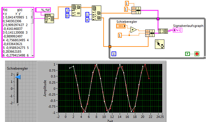

Jetzt habe ich noch eine Frage. Wie kann ich die Daten(x,y-Werte) der beiden Kurven von Excel importiern und dann die neue x,y-Werte exportieren?
04.08.2011, 09:43
(04.08.2011 09:24 )huan xiong kuai schrieb:  Jetzt habe ich noch eine Frage. Wie kann ich die Daten(x,y-Werte) der beiden Kurven von Excel importiern und dann die neue x,y-Werte exportieren?
Wenn es sich um (X,Y)-Daten handelt, dann ist das etwas ganz anderes. Dann passen die bisher gegebenen gegebenen Antworten nicht. Die Daten müssen dann in einem XY-Graphen dargestellt werden, und dort gibt es kein "t0".
Ist es denn wirklich so? Poste doch mal ein Datenbeispiel als TXT-File.

(04.08.2011 09:24 )huan xiong kuai schrieb:  Wie kann ich die Daten(x,y-Werte) der beiden Kurven von Excel importiern und dann die neue x,y-Werte exportieren?
Am einfachsten die Daten mit Excel als *.csv-Datei speichern. Diese Datei kann dann ganz einfach mit dem
Read From Spreadsheet File VI
http://zone.ni.com/reference/en-XX/help/...heet_file/
eingelesen werden und man hat die Daten schonmal als 2D-Array in LV zur Verfügung.
Alternativ können Daten auch direkt von Excel direkt ausgelesen werden (über ActiveX), ist aber aufwändiger:
How Can I Read Excel Data Into LabVIEW?
http://zone.ni.com/devzone/cda/epd/p/id/3409
(04.08.2011 09:24 )huan xiong kuai schrieb:  die neue x,y-Werte exportieren?
Im Prinzip der gleiche Weg wie oben, nur umgekehrt. Sobald die Modifaktion der Werte gemacht wurde, wieder die Daten in eine neue Datei schreiben oder direkt nach Excel senden.

Das ist die Datei. Dank sehr für Ihre Hilfe.

Beispiel mit den Werten der geposteten Datei:
Kann das Vi leider nicht auf LV7 konvertieren, deshalb hier nur Bild.
