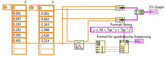

Danke für die prompte Hilfe! Jetzt klappt es einwandfrei.
LabView hat manchmal zu viele Einstellmöglichkeiten und da ich eher der Anfänger als der Fortgeschrittene bin, übersehe ich gewisse Details.

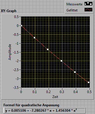

Jetzt habe ich mir doch mal die Mühe gemacht und habe die ersten 7 Messwerte abgetippt. Die sehen jetzt gut aus. Gerd hat zwar schon eine Lösung geliefert, aber ein zweiter Vorschlag kann ja nicht schaden.
Lv10
Sonstige .vi  Apassung.vi (Größe: 13,03 KB / Downloads: 257)

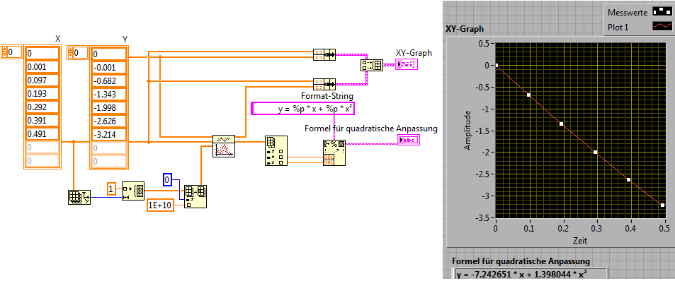

Edit: Falls aber die gefittete Kurve den Ursprung [0;0] haben soll, dann erreicht man das, indem man den Messpunkt [0;0] hoch gewichtet:
