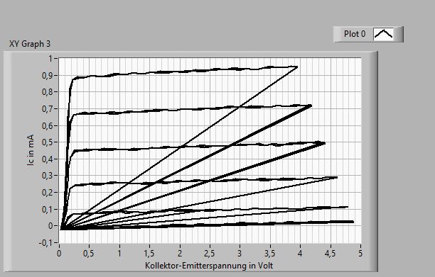

Wie auf dem Bild zu sehen zieht der Plot eine Linie immer wenn er von dem Endpunkt einer Kurve zum Startpunkt der nächsten springt.

Hallo hoffma,
Dann hast du wohl mal wieder etwas anders gemacht als ich es dir im Beispiel gezeigt hatte!
Was genau, kann man anhand des Bildes nicht sehen - aber auch das hatten wir schon besprochen...

RE: Kurvenaufzeichnung verlangsamen
(08.04.2015 18:23 )GerdW schrieb:  Hallo hoffma,
Hallo GerdW,
alles klar, Dankeschön.
Ich hatte die Array-Konstante vor der Schleife vergessen.
Kannst du mir erklären warum die dort sein muss? Dass es ohne nicht funktioniert habe ich ja jetzt gesehen. Nur warum ist mir nicht ganz klar.
Vielen Dank!
Hallo hoffma,
Die innere Schleife nutzt Schieberegister, um Werte zu speichern. Was passiert nun mit den Konstanten? Diese initialisieren die SR, damit man einen definierte Startzustand hat!
Das sind Grundlagen, die in den Kursen in den Links meiner Signatur vermittelt werden...
THINK DATAFLOW!
