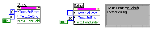

Und das mit der Formatierung meint ich so, dass wenn ich eine Stringkonstante erstelle, irgendwas hineinschreibe und dann die Formatierung von diesem Text ändere, ob man das anzeigen lassen kann.
zB: In der Stringkonstante: ich bin formatiert
dann wollt ich dass dieser Text genauso ausgegeben wird, aber das geht vielleicht nicht.

11.05.2006, 21:31
oppossom Offline
Beiträge: 151
6.1:7.0
LCD Anzeige -> Text speichern
Doch geht, ist nur leider ein bisschen umständlichWink
