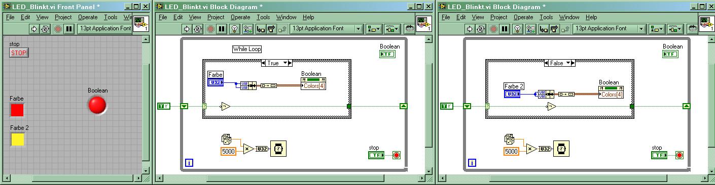

hey leute,
ich hab ein problem. und zwar hab ich eine LED-Leuchte. diese soll in zufälligen Zeitabständen umschalten. das heißt. wenn ich auf start drücke soll die LED innerhalb von 5 sekunden auf gelb umschalten, dann wieder innerhalb von 5 sekunden auf rot, dann wieder auf gelb... usw. usw. die genaue sekundenanzahl soll durch zufall entstehen.
was mach ich da am besten???
Danke schon mal,
mfg. sumnus

z.B. so....
Sonstige .vi  LED_Blinkt.vi (Größe: 13,12 KB / Downloads: 352)
(LV 8.0)
Da Du 7.2 als Version angibst gehe ich davon aus, dass Du Version 8.2 verwendest und Dich nur verschrieben hast.
Trotzdem bitte :profil:und die richtige Version angeben.

LED-Leuchte umschalten in zufälligen zeitabständen
Ich hab's für 8.0 gespeichert.... Weiter runter kann ich leider nicht.
Aber hier ist ein Screenshot.
Danke für den screen shot. jetzt kenn ich mich auf jeden fall schon mal besser aus, aber ich schaffs nicht, dass ich die Boolean LED in beiden abfragen ("True" und "False") anspreche. ich kann ihn nur in einem von beiden erzeugen und im andernen nicht. da schreibt er mir immer "Boolean 2" hin.
ist wahrscheinlich nur eine kleinigkeit, oder?
danke, mfg. sumnus
