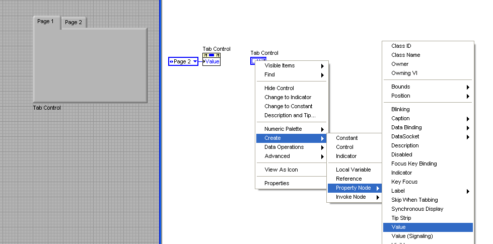

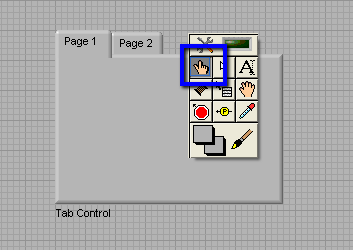

Also mit dem Tab-Control bis du schon auf dem richtigen Weg.
Einzelne Tabs lassen sich auch offline umschalten Blink Einfach das 'Hand-Tool' benutzen:;
Programmatisch gehts per PropertyNode:
Oder gehen die Antworten an deiner Fragestellung vorbei?
(10.05.2012 20:41 )Natsumi Kobayashi schrieb:  Nun ist das Problem, dass Momentan das Hauptprogramm z.B. zum ändern der Skalierung eines Diagrammes öfters abgebrochen und neu gestartet wird. Zudem möchte ich bereits vor Programmstart den gewünschten Teil anwählen können.
Für eine Skalierungsänderungen sollte ein Programm aber nicht abgebrochen werden müssen. Das ist ja mehr als unschön. Das kann doch alles live zur Laufzeit durchgeführt werden.

Danke für die Antwort!
Genau das war mein Problem und irgendwie hatte ich da gestern ein Brett vor dem Kopf, bzw. habe einfach zu kompliziert gedacht Dry
Mit den Property Nodes wird dann der nächste Schritt Big Grin
Das mit der Skalierung ist natürlich unschön, da stimme ich voll und ganz zu. Das wird nach der Gestaltung der Bedienoberfläche wohl auch der nächste Punkt sein, mit dem ich mich beschäftigen werde (und wahrscheinlich wieder Fragen stelle, deren Antwort direkt vor einem liegt Angel).
