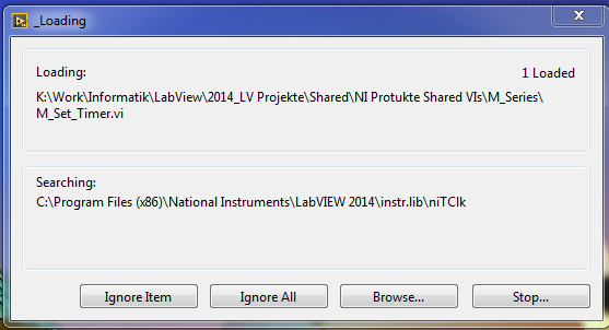

Hallo zusammen
Ich hätte hier ein kleines Problem.
Beim wieder öffnen von LV-Projekten, werden bestimmte vi/llb im der Rubrik „Abhängigkeiten“ nicht mehr gefunden. Beim Öffnen des fehlenden vi/llb sucht Labview im falschen Pfad, allerdings ist der hinterlegte Pfad korrekt und das vi/llb existiert.
An was könnte es liegen?
Die LV-Projekte werden auf einem Netzwerklaufwerk gespeichert und werden von dort aus bearbeitet. Bestimmte vi/llb werden global in verschiedene Projekte benützt. Diese befinden sich in einem anderen Ordner.

Hallo Max,
das Arbeiten mit einem Netzlaufwerk mag zwar auf den ersten Blick praktisch sein, war aber mit LabVIEW noch nie eine gute Idee!
Gut und ernst gemeinter Rat: Verwendet ein SVN-Tool eurer Wahl, um für konsistente VIs auf jedem Entwicklerrechner zu sorgen!
Ansonsten: VIs lokal speichern (und auf die LV2014SP1 und mittlerweile SP1f1 updaten)…
Andere Idee: Hast du den Suchpfad in den LabVIEW-Optionen auf euer Netzlaufwerk erweitert?

Danke GerdW
1) Das mit dem Netzlaufwerk habe ich auch schon mehrmals gehört. Ich dachte nur, dass NI langsam von seinen Fehlern gelernt hatte.
Ich habe früher schon mit einem SVN-Tool gearbeitet. Jedoch ist unser Team ist relativ klein. Ob der auffand sich lohnt muss ich noch einschätzten.
2) Das Update auf LV2014SP1f1 hat leider auch nichts gebracht.
3) Die Erweiterung des Suchpfads führt zum Falschen Resultat. Die VI’s werden immer noch nicht gefunden. Erst beim Öffnen des fehlenden vi/llb wird automatisch das richtige gefunden. Nach dem Abspeichern und wiederöffnen des Projektes, sind jedoch wieder die gleichen vi/llb verschwunden (Fehlerhaft).

Hallo Max,
1) Wieso sollte NI aus irgendwelchen (und immer wieder anderen) Implementierungen der Einbindung von Netzwerkresourcen lernen?
Zitat:Ich habe früher schon mit einem SVN-Tool gearbeitet. Jedoch ist unser Team ist relativ klein. Ob der auffand sich lohnt muss ich noch einschätzten.
Ich arbeite hier mit nur einem weiteren Kollegen und 4 Entwicklungsrechnern - der Aufwand für SVN ist minimal, der Nutzen dagegen unbeschreiblich groß!
