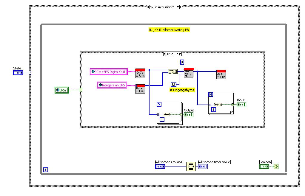

mit der Hilscher-Karte geht das über ne DLL die mitgeliefert wird inkl. Beispiel:
Bei der Siemens ist das glaub ich ähnlich, weiß es aber nicht mehr so genau...
Man kann beide auch über DataSocket/OPC ansteuern, aber dazu braucht man nen separaten OPC-Server (meist nicht kostenlos erhältlich), und außerdem ist das VIEL langsamer...hatten wir auch mal, aber irgendwann ist das rausgeflogen...
Gruss
Achim

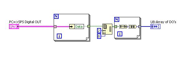

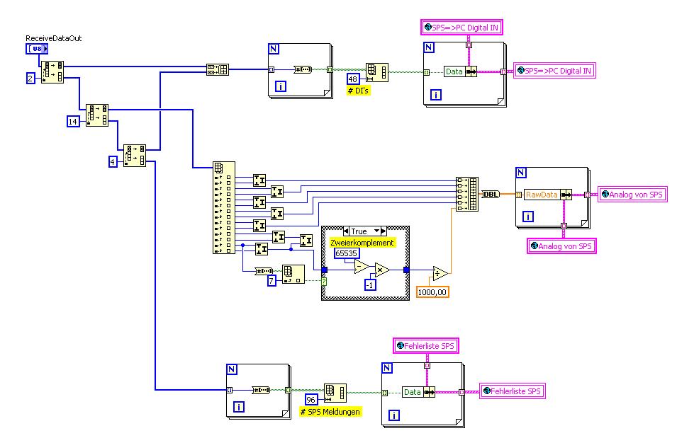

die DLL kriegt man "vorverdrahtet" in nem Beispiel, dass muss man dann entsprechend aufbohren. Es gibt ein Init, ein Run, und ein Close, genauso wie bei den NI-Karten. Hier mal ne Vorgehensweise in Bildern...
Die gezeigten VI's liegen vor bzw. nach dem oben schon gezeigten eigentlichen Kommunikations-VI (schreiben in LV -> read/write dll -> lesen nach LV)
Gruss
Achim

Gibt es diese VIs inkl. globaler Variablen, SubVIs... dann schon und wie sieht so ein Befehl dann aus, den ich über das Cluster reinschicken muss, bzw. was erhalte ich da für Werte zurück? Im Prinzip will ich ja z.B. wissen, ob Merker xy = 0 ist. Wie macht man so was? Ich muss doch genau diesen Merker dann finden.
Was sind das für "Parameters" und wie funktioniert der "Analog"-Teil. Gibt es das alles schon vorgefertigt?
Das sieht nämlich ziemlich kompliziert aus. Wacko
Was sind denn das eigentlich für Array-Funktionen bei #DIs (48) und # SPS-Meldungen (96)
( SPS-Ansteuerung )
