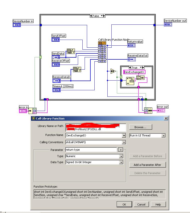

mit der Hilscher-Karte geht das über ne DLL die mitgeliefert wird inkl. Beispiel:

18.01.2007, 14:15
LV und Profibus ansteuern?
Gibt's die DLL schon komplett verschaltet (inkl. allen Controls, Indicators) wie in Deinem VI und sind die Einstellungen der Funktionen, Parameter,... schon richtig voreingestellt?
Wo schreibt man dann z.B. den Befehl rein, um einen Merker, Eingang, Ausgang,.... abzufragen / zu setzen, bzw. wie sieht der Befehle dann beispielsweise aus?
18.01.2007, 14:38 (Dieser Beitrag wurde zuletzt bearbeitet: 18.01.2007 14:41 von Achim.)
Hi Markus,

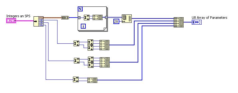

die DLL kriegt man "vorverdrahtet" in nem Beispiel, dass muss man dann entsprechend aufbohren. Es gibt ein Init, ein Run, und ein Close, genauso wie bei den NI-Karten. Hier mal ne Vorgehensweise in Bildern...
Die gezeigten VI's liegen vor bzw. nach dem oben schon gezeigten eigentlichen Kommunikations-VI (schreiben in LV -> read/write dll -> lesen nach LV)
Gruss
Achim
Gibt es diese VIs inkl. globaler Variablen, SubVIs... dann schon und wie sieht so ein Befehl dann aus, den ich über das Cluster reinschicken muss, bzw. was erhalte ich da für Werte zurück? Im Prinzip will ich ja z.B. wissen, ob Merker xy = 0 ist. Wie macht man so was? Ich muss doch genau diesen Merker dann finden.
Was sind das für "Parameters" und wie funktioniert der "Analog"-Teil. Gibt es das alles schon vorgefertigt?
Das sieht nämlich ziemlich kompliziert aus. Wacko
Was sind denn das eigentlich für Array-Funktionen bei #DIs (48) und # SPS-Meldungen (96)
