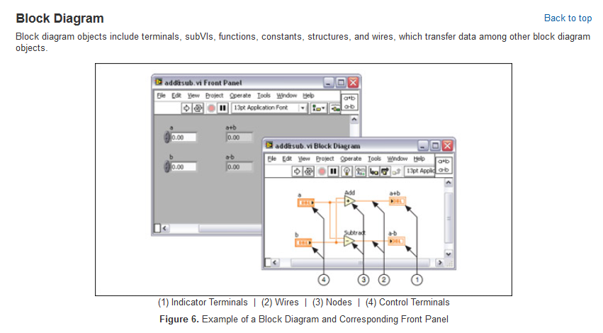

(02.02.2017 11:11 )GerdW schrieb:  Bei LabVIEW-internen VIs/Funktionen wird dir der englische Originalname der Funktion angezeigt, wenn du mit einer anderssprachigen LabVIEW arbeitest!
Neee, leider nicht, sondern nur das Label, welches man vergeben hat (englische LabView-Version). Confused
Auch wenn es ein nur simples Beispiel ist, aber der Screenshot zeigt sehr gut das Problem. Wie finde ich heraus, daß dieses Icon in der Controls-Palette unter Modern --> Boolean als "Push Button" zu finden ist (in der Funktionenpalette habe ich das Icon, welches mir im Blockdiagramm angezeigt wird, übrigens noch nicht gefunden und auch die Text-Suchfunktion in der Funktionen-Palle führt da nicht zum Ergebnis).

Erst jetzt wird mir klar, wonach du eigentlich fragst!
Der Grund für diese Verzögerung: Wenn du von "Icons" sprichst, denken wir (Jens und ich) an Funktionen/VIs. Du meinstest aber Terminals (evtl. in Icon-Darstellung), sprich die Blockdiagramm-Entsprechung von Frontpanel-Elementen…
Tipp dazu: als erstes in den LabVIEW-Optionen die Icon-Darstellung der Terminals deaktivieren! Nimmt nur Platz weg und verwirrt im BD (IMHO).
Ja, bei den Terminals hast du Recht: es wird der vergebene Name in der Kontexthilfe angezeigt. Wenn der Programmierer aber auch noch die Beschreibung der Bedienelements verfassen würde, würde diese auch angezeigt werden:

(07.02.2017 16:32 )GerdW schrieb:  Erst jetzt wird mir klar, wonach du eigentlich fragst!
Hoffentlich. Blush
Zitat:Der Grund für diese Verzögerung: Wenn du von "Icons" sprichst, denken wir (Jens und ich) an Funktionen/VIs.
Ja, ich doch auch, also diejenigen Bildchen, die in der Funktionen- und in der Controls-Palette aufgeführt sind und die dann ins Blockdiagramm (bzw. Fontpanel) gezogen werden.
Zitat: Du meinstest aber Terminals (evtl. in Icon-Darstellung), sprich die Blockdiagramm-Entsprechung von Frontpanel-Elementen…
Wieso heißen die plötzlich anders, nur weil man sie ins Blockdiagramm gezogen hat?
Zitat:Tipp dazu: als erstes in den LabVIEW-Optionen die Icon-Darstellung der Terminals deaktivieren!
Darum geht es mir gar nicht. Den entsprechenden Menüpunkt im Kontextmenü hatte ich schon gefunden und auch gesehen, daß sich die Darstellung des Bildchens dann ändert. Das ist aber nicht das Grundproblem, sondern daß ich wissen möchte, welches Icon (Terminal?) aus der Funktionen (bzw. Controls)- Palette dort eigentlich verwendet wurde und vor allem auch unter welcher Kategorie es versteckt ist. Die Context-Hilfe zeigt mir ja leider nicht an (und das ist das Hauptproblem), unter welcher Kategorie dieses "Icon" (egal ob nun in Icon-Darstellung oder nicht) zu finden ist und wie es in der Funktionen- bzw. Controls-Palette heißt.
Und um Nutzen aus den Beispielprogrammen ziehen zu können, muß ich doch erstmal die dort im Blockdiagramm verwendeten Bildchen in der Funktionspalette wiederfinden.
Zitat:Ja, bei den Terminals hast du Recht: es wird der vergebene Name in der Kontexthilfe angezeigt. Wenn der Programmierer aber auch noch die Beschreibung der Bedienelements verfassen würde, würde diese auch angezeigt werden:
Es geht mir nicht um die Beschreibung (danach kann ich ja nicht suchen), sondern um den Namen des im Blockdiagramm verwendeten "Icons" (Terminals?), unter dem ich es in der Funktionenpalette finden kann.
Also um beim obigen Beispiel zu bleiben: wie bekomme ich heraus, daß das Icon aus obigem Beispiel in der Controls-Palette "Push Button" heißt und wie bekomme ich heraus, wie das gleiche Icon in der Funktionenpalette heißt (um auch dort suchen zu können)? Suchen mit der Suchfunktion der Paletten kann man ja nur mittels Text, also nach den Original-Namen der Icons wie sie in der Funktionen- bzw. Controls-Palette genannt werden, und nicht nach dem Bildchen.

Zitat:das Icon aus obigem Beispiel in der Controls-Palette "Push Button" heißt und wie bekomme ich heraus, wie das gleiche Icon in der Funktionenpalette heißt
Ein FP-Element findest du nicht in den Funktionspaletten des Blockdiagramms, da es ja eben ein FP-Element ist…
Lies dir doch einfach mal die eben verlinkten Basics durch…

Zitat:Ein FP-Element findest du nicht in den Funktionspaletten des Blockdiagramms, da es ja eben ein FP-Element ist…
Aber es gibt diese doch als Icon im Blockdiagramm, also muß man sie doch auch ins Blockdiagramm über die Palette einfügen können?
Anderenfalls wird die Icon-Suche ja noch viel schwieriger also sie so schon ist, wenn man jetzt auch noch raten soll, ob es dieses nur in der Controls-Palette oder nur in der Funktions-Palette gibt.
Jein. Nur über Rechtsklick auf einen Pfad oder Eingang eines VI -> Create -> Control/Indicator.
Zitat:Anderenfalls wird die Icon-Suche ja noch viel schwieriger also sie so schon ist, wenn man jetzt auch noch raten soll, ob es dieses nur in der Controls-Palette oder nur in der Funktions-Palette gibt.
Nicht wirklich. Terminals (also Icons von Frontpanel-Controls/Indicatoren usw.) sehen sehr ganz anders aus als LabVIEW-Funktionen.

Es gibt darauf keine wirkliche Antwort. Numerische Frontpanel-Elemente z.B. gibt es in x Varianten: Einfache Eingaben, Drehknöpfe, Schieber, Tanks, etc. pp., und dann noch in unterschiedlichen Darstellungen: Modern Style, Classic Style, System Style, Silver Style, Customized Elemente von anderen Providern...
Ein LabVIEW VI (und das wird garantiert in den Einführungen ganz früh erklärt) besteht immer aus dem Frontpanel und dem Blockdiagramm. Beide Fenster gehören zusammen, haben aber unterschiedliche Bedienelemente. Ist halt so.
