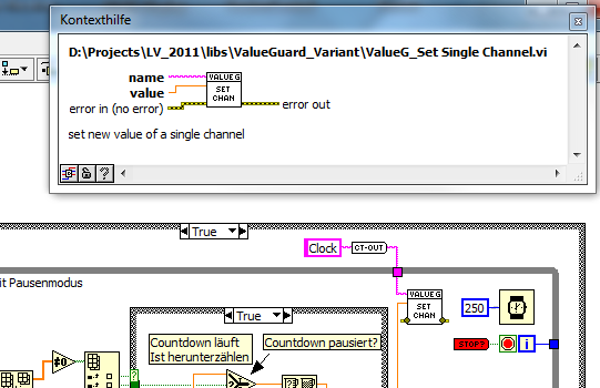

Nachtrag zur Kontexthilfe:
Bei "selbsterstellten" VIs wird der Pfad zum VI angezeigt!
Bei LabVIEW-internen VIs/Funktionen wird dir der englische Originalname der Funktion angezeigt, wenn du mit einer anderssprachigen LabVIEW arbeitest!
Wie Jens schon sagte: einfach mal die ausführliche Hilfe lesen…
Wenn man schnell Funktionen sucht, deren Platz in der Palette aber nicht kennt: Quickdrop nutzen!

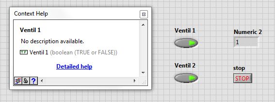

Neee, leider nicht, sondern nur das Label, welches man vergeben hat (englische LabView-Version). Confused
Auch wenn es ein nur simples Beispiel ist, aber der Screenshot zeigt sehr gut das Problem. Wie finde ich heraus, daß dieses Icon in der Controls-Palette unter Modern --> Boolean als "Push Button" zu finden ist (in der Funktionenpalette habe ich das Icon, welches mir im Blockdiagramm angezeigt wird, übrigens noch nicht gefunden und auch die Text-Suchfunktion in der Funktionen-Palle führt da nicht zum Ergebnis).

Zitat:Wenn man schnell Funktionen sucht, deren Platz in der Palette aber nicht kennt: Quickdrop nutzen!
Dazu müßte man aber den Original-Namen wissen!!!
Die Suche nach "Ventil 1" (das ist das einzige was mir in der Context-Hilfe dann angezeigt wird!) ist nicht von Erfolg gekrönt.
Auch googlen ist nur dann erfolgreich, wenn man die richtigen Stichworte kennt! Das ist nun mal entscheidend.

Erst jetzt wird mir klar, wonach du eigentlich fragst!
Der Grund für diese Verzögerung: Wenn du von "Icons" sprichst, denken wir (Jens und ich) an Funktionen/VIs. Du meinstest aber Terminals (evtl. in Icon-Darstellung), sprich die Blockdiagramm-Entsprechung von Frontpanel-Elementen…
Tipp dazu: als erstes in den LabVIEW-Optionen die Icon-Darstellung der Terminals deaktivieren! Nimmt nur Platz weg und verwirrt im BD (IMHO).
Ja, bei den Terminals hast du Recht: es wird der vergebene Name in der Kontexthilfe angezeigt. Wenn der Programmierer aber auch noch die Beschreibung der Bedienelements verfassen würde, würde diese auch angezeigt werden:

Zitat:das Icon aus obigem Beispiel in der Controls-Palette "Push Button" heißt und wie bekomme ich heraus, wie das gleiche Icon in der Funktionenpalette heißt
Ein FP-Element findest du nicht in den Funktionspaletten des Blockdiagramms, da es ja eben ein FP-Element ist…

Jein. Nur über Rechtsklick auf einen Pfad oder Eingang eines VI -> Create -> Control/Indicator.
Zitat:Anderenfalls wird die Icon-Suche ja noch viel schwieriger also sie so schon ist, wenn man jetzt auch noch raten soll, ob es dieses nur in der Controls-Palette oder nur in der Funktions-Palette gibt.
Nicht wirklich. Terminals (also Icons von Frontpanel-Controls/Indicatoren usw.) sehen sehr ganz anders aus als LabVIEW-Funktionen.

Es gibt darauf keine wirkliche Antwort. Numerische Frontpanel-Elemente z.B. gibt es in x Varianten: Einfache Eingaben, Drehknöpfe, Schieber, Tanks, etc. pp., und dann noch in unterschiedlichen Darstellungen: Modern Style, Classic Style, System Style, Silver Style, Customized Elemente von anderen Providern...
Ein LabVIEW VI (und das wird garantiert in den Einführungen ganz früh erklärt) besteht immer aus dem Frontpanel und dem Blockdiagramm. Beide Fenster gehören zusammen, haben aber unterschiedliche Bedienelemente. Ist halt so.
