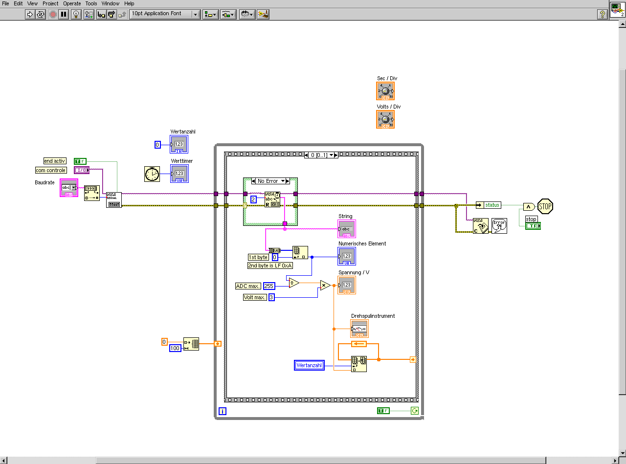

Hallo allerseits,

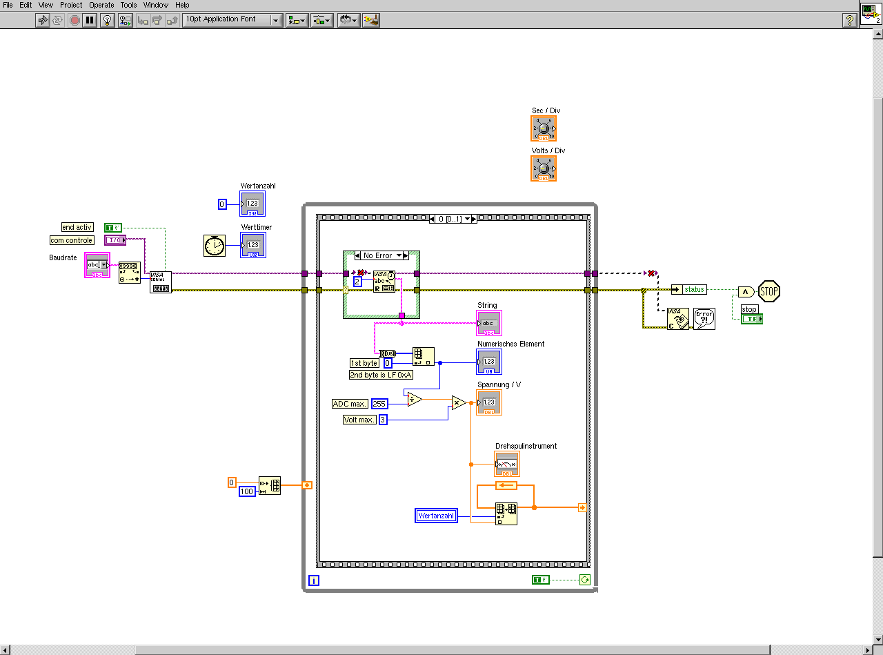

mit LabVIEW 9.0.1 habe ich unter XP ein VI erstellt, das über die serielle Schnittstelle Daten eines MC einliest. Das funktioniert soweit super. Gestern habe ich LabVIEW 9.0.1 und NI-VISA 4.5.1 auf meiner Workstation mit Debian installiert. Das lief auch super. Das VI konnte ich direkt öffnen und statt COM1 ASRL1 auswählen, wenn ich dann starte läuft das Programm wie unter XP (Anhang: error_1). Ändere ich allerdings etwas an der "Verkabelung" dann erscheint folgender Fehler bei VISA Read und VISA Close (Anhang: error_2):
Wire: Class conflict
You have connected a refnum of one type to a refnum of another type and both types are members of some class hierarchy, but there is neither a simple up cast nor type cast between the two classes.
Aber das kann doch gar nicht sein. Es ist eine direkte Verbindung von VISA Init zu Read zu Close. Der Fehler ist auch leicht zu reproduzieren, wenn man in ein leeres VI ein VISA Serial, dann ein VISA Read einfügt und beide verbindet. Beim VISA resource name Kabel erscheint ein Class conflict.
Ich glaube erstmal nicht an ein Treiber-Problem, da das VI bei direkter Übernahme von XP läuft. Mir ist noch aufgefallen, dass ich beim "VISA resurce name Control" die VISA Class nicht auswählen kann. Der Eintrag ist im Drop-Down-Menu ausgegraut (Anhang: error_3).
Speichere ich das VI mit den Fehlern dann ab, dann ist es statt 26kiB nur noch 19kiB groß. Kann das ein Hinweis auf eine fehlende Bibliothek/Ressource sein?

Was Dein Problem betrifft nehme ich mal an dass bei Dir VISA zwar irgendwie installiert ist, sonst dürfte das Progam absolut nicht funktionieren, aber eben nicht vollkommen fehlerlos. LabVIEW benötigt unter anderem im Unterverzeichnis "resources" ein Textfile "visarc" dass ihm die Klassenhierarchie der VISA Resourcen beschreibt. Wenn das fehlt (oder durch den LabVIEW Prozess nicht lesbar ist: Berechtigungen!!) kannst Du solche Fehler bekommen. Das VI dass Du auf Windows erstellt hast hat alle nötigen Informationen noch gespeichert um den VISA Treiber zu laden und aufzurufen, aber bei Änderungen am VI hat das eine komplete Neucompilierung zur Folge und jetzt fehlt LabVIEW die Klassenbeschreibung von VISA um das alles korrekt neu zu erstellen.

Da kennt sich jemand unter der Haube aus. Ich hatte mir schon gedacht, dass es auch an Berechtigungen liegen kann. Das ist ja sonst das Standardproblem unter *NIX. Im Ordner resource gab es genau eine Datei die Andere nicht lesen konnten und das war visarc. Ein schnelles 'chmod 644 visarc' hat das geregelt. Jetzt kann ich die VISA Klasse wählen, der Class conflict ist weg und die Datei ist genauso groß wie unter XP.
