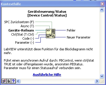

Hallo Leute,
ich habe hier ein altes Programm gefunden von einem Klimaschrank. Es wurde damals mit LabVIEW 5.1f1 geschrieben. Nun habe ich das Problem, wenn ich es mit meinem LV 8.2 öffne, bringt mir das LabVIEW Fehler, wo früher eben keine waren. Bei manchen Symbolen (es sind fast nur Kommunikationssymbole mit der seriellen Schnittstelle betroffen) steht eben, dass diese nicht mehr unterstüzt werden. Meine Frage an euch: Kann man das irgendwie konvertieren, so dass ich es mit der aktuellen Version laufen lassen kann?
Gesamte Datei kann ich leider nicht hochladen, da sie fast 5MB groß ist. Aber hier mal ein paar TeilVIs.

versuch doch einfach mal, die entsprechenden VI's aus der VISA-Serial-Palette deiner LV-Version zu finden! Was anderes könnten wir auch nicht machen!
Sämtliche Funktionen, die es früher mal gab, gibt es immer noch...sie heißen halt jetzt evtl. anders und sind anders programmiert. Trotzdem solltest du das zum laufen bringen, wenn du die alten mit den ähnlich heißenden aktuellen VIs ersetzt!

Genau das Thema gabs schon mal hier, ich würde sogar sagen es ging auch um einen Klimaschrank.
In der NI Online-Hilfe gibt es eine Tabelle, dort steht drin, welche Version sich nach welcher direkt konvertieren läßt.
Die Konversion von V5 nach V 8.2 geht nicht direkt, aber bei NI gibt es für diesen Fall eine kostenlose CD.

FALSCH. LV5 & 5.1 geht nicht direkt mit LV8.5, aber schon noch mit LV8.2. Joe hat bloss in seinen alten VI's Aufrufe drin, die es halt nicht mehr in LV8 gibt.

Genau das ist mein Problem und deswegen wende ich mich an euch. Ich habe schon versucht es durch entsprechende VIs aus LV 8.2 zu ersetzen, aber dies klappt einfach nicht. Ich habe das Gefühl, was früher mit 2-3 Vis gemacht wurde, wird heute nur mit einem gemacht.

Probier einfach mal dein Problem-VI mit VISA-Read und VISA-Write zu ersetzen. Das Serial-Config hat ja noch funktioniert.

Ok. Ich probiere einfach mal die VIs soweit ich kann zu ersetzen.
Kennt jemand dieses VI?
