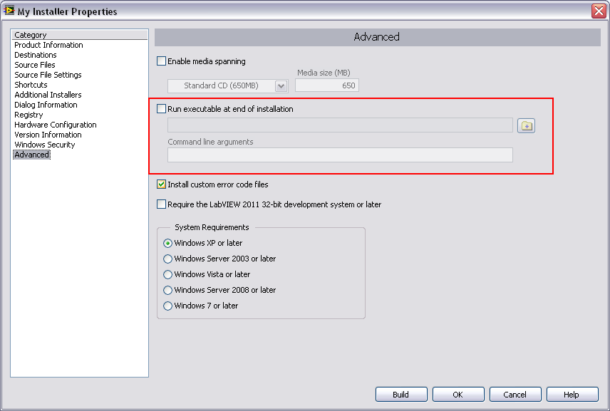

Aber was ist wenn auf dem PC, wo das Programm geöffnet werden soll, kein MySQL installiert ist, kann man eine MYSQL installationsdatei in den Installer includieren?
Wenn ja, wie mach ich das?

Das funktioniert im Installer. Letzter Punkt "Advanced". Dafür muss man aber die Installationsdatei vom Mysql im Project haben.

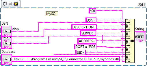

Wie kann ich das Create_Config_Sys_DNS.vi abwandeln, so dass es für meine MySQL-Datenbank zuständig ist? Blush

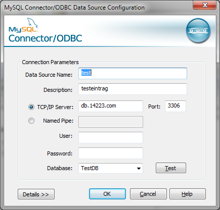

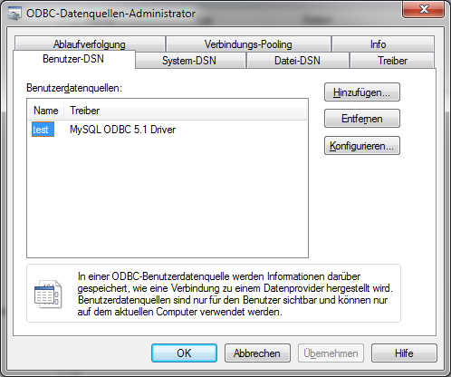

Du musst den Mysql Treiber installieren. Im ODBC Manager dir zum Test eine Datenqelle anlegen     .     .
Am besten verwendest du in der Beschreibung einen markanten Namen. Dann suchst du in der Registry nach dem markanten Namen     . Somit hast du jetzt die Schlüsselwörter mit denen du das VI verändern kannst.
Den Database Driver musst du natürlich an deinen installiertem Treiber anpassen. In meinem Fall war es "MySQL ODBC 5.1 Driver". Was mir aufgefallen ist, das es zwischen Win7 und WinXP unterschiede mit SysDNS und UserDNS gibt. Normallerweise nehme ich immer die SYS DNS. Dies hat aber auf meinem WIN7 Rechner über die dll nicht geklappt. In der Firma habe wir momentan noch WinXP.
