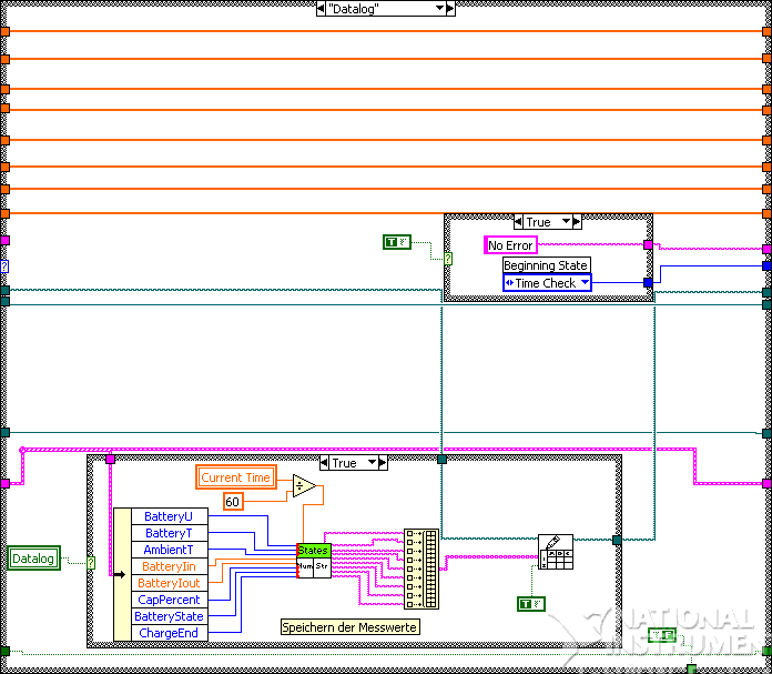

Möchte gerne mein VI noch Dokumentieren habe auch das mit der Printfunktion entdeckt und ausprobiert!
Nun habe ich mein VI als Statemachine Programmiert und möchte zu jedem State noch irgendein kommentar dazu schreiben der in der erzeugten Doku zum jeweiligen State angezeigt wird. Ist dies irgendwie möglich?
Oder habt ihr sonst noch gute ideen zum erstellen einer LabVIEW doku?
Habe mal ein Bild beigefügt wie so ein Case etwa aussieht!

ich setze immer in jeden Case ein kleines Textfeld mit dem Kommentar. Einfach auf das Textwerkzeug gehen und den Text im Case platzieren.
sven

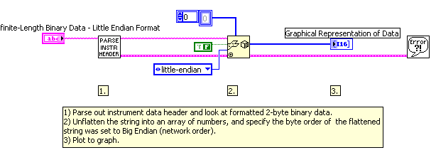

Ich würde es so machen wie NI in den Übungsbeipielen: Statt der vielen "Sprechblasen" nur fortlaufende Nummern (dann brauchst Du die Pfeile vielleicht gar nicht) , und dann die Erklärungen in einem zusammenhängenden Text.
Das Beipiel ist nicht schön, in anderen Beipielen von NI ist der Text mit besseren Farben wunderbar aufgepeppt - das macht dann richtig was her.

Hier noch ein Bonus: Empfehlungen aus dem Buch Johnson/Jennings "LV Graphical Programmimg":
Mit "place the label right on the wire" ist dies gemeint:
