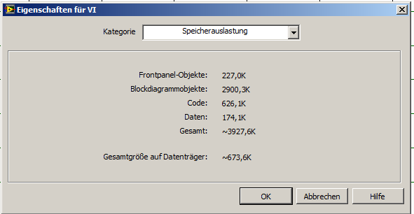

ich habe seit einigen Tagen das Problem, dass meine Entwicklungsumgebung von Labview in einem HaupVI abartig langsam ist.
Es handelt sich dabei um das HauptVi meiner Applikation an dem ich schon länger arbeite. Das Problem trat für mich scheinbar ohne Grund auf. Wenn ich nur eine Leitung in diesem VI lösche ist ein Kern des Rechners vollkommen ausgelastet und benötigt ca. 10sec um die Änderung vorzunehmen.
Zuerst dachte ich es liegt daran, dass ich mein LVWorkspace auf einem Netzlaufwerk untergebracht ist. Allerdings tritt das gleiche Problem auch bei lokaler Speicherung auf. Wenn ich andere VIs bearbeite geht das, wie zuvor auch beim HauptVI, schnell und quasi ohne verzögerung.
Hatte Jemand schonmal ein ähnliches Problem oder einen Rat für mich?

hast du vielleicht große Datenmengen als Defaultwert in irgendwelchen Graphen eingestellt?
Was sagen die VI-Infos zum benötigten Speicher des VIs (Ctrl-I -> "Speicherauslastung")?

    Hallo Leute und vielen Dank für Eure Hilfe,
Ich habe mal die Speicherauslastung von dem HauptVI angeschaut. Was sagt Ihr dazu?

RE: LabVIEW Entiwicklungsumgebung langsam!
Hallo Bart,
3MB Blockdiagrammobjekte? Was hast du denn da so angesammelt?
Ich habe bei einem meiner größten VIs gerade mal 800kB an dieser Stelle stehen - und das ist auch schon (ungünstigerweise) 4 FullHD-Bildschirme groß...
Das würde ich so als "Bremse" identifizieren: Bei Änderungen am VI muss neu kompiliert werden - üblicherweise sofort bei jeder Änderung, die über ein Verschieben von Drähten hinausgeht. Und je mehr Blockdiagrammobjekte, desto länger wird kompiliert...
