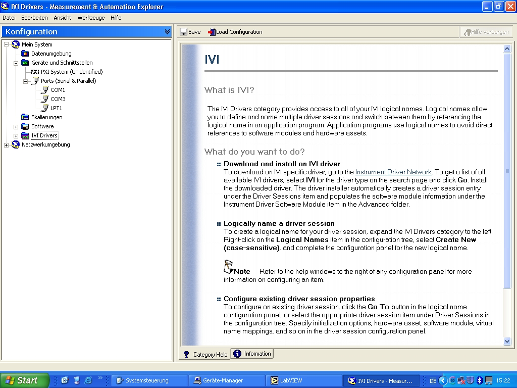

ich möchte mit LabVIEW daten mit einem "Agilent34401A" Spanungsmesser austauschen über die GPIB schnittstelle. Dazu besitze ich ein "USB/GPIB Interface 82357B" von Agilent.
Ich bin absoluter LabVIEWneuling und habe auch etwas ähnliches noch nicht in betrieb genommen. Mein problem ist das ich nicht weiß wie ich genau vorgehen muss. Ich habe jede menge literatur gefunden in der die LV-programmierung an sich beschrieben ist, aber nicht wie man die schnittstellen/hardware installiert einrichtet und ans laufen bringt.
Ich habe auf der homepage von NationalInstruments auch schon vorgefertigte VI`s gefunden, die allerdings anscheinend nur für LPT/COM anschlüsse gedacht sind.
LabVIEW ist installiert. Der Treiber für das interface USB/GPIB ist installiert(der müsste auch richtig installiert sein, da mit der mitgelieferten agilentsoftware die kommunikation funktioniert). Der treiber für das agilent34401A ist auch installiert(download von der NI-Homepage).
Ich währe für jede art von hilfe oder hinweise sehr dankbar.

' schrieb:Wenn Du den Adapter richtig eingerichtet hast, dann erkennst Du das Agilent-Gerät im MAX (da kannst Du dann einen Aliasnamen vergeben) und musst nur noch bei "VISA Open" das Gerät auswählen....
Hallo Markus,
wenn ich den max richtig geöffnet habe, dann finde ich da das gerät schon nicht. Habe mal einen screenshot angefügt.
grüße

ich habe den treiber einmal deinstalliert, neu gestartet, und aus dem gerätemanager neu installiert. Ich habe von dort aus den pc nach treibern suchen lassen auf der cd wo der triber drauf ist. Volkommen manuell hats nicht hingehauen. Kann aber auch sein das der fehler da bei mir liegt, da ich nicht so erfahren mit dem gerätemanager bin.
Im gerätemanager wird nach wie vor angezeigt das das interface installiert ist. Im max kann ich nichts finden. Oder muss ich im max woanders suchen, oder den aktualisieren? Gibts da sowas? Habe in den anhang nochmal von beidem nen screenshot gepackt.

ich habe jetzt nochmal meinen recher komplett plattgemacht, winXP installiert, die treiber für das interface installiert, visa installiert, LabVIEW neu installiert. Trotzdem kann ich im "Measurement & Automation" meine GPIB schnittstelle nicht finden. Kann in der hilfefunktion aber auch nichts finden. Meine frage wäre nun wie ich nun weiter vorgehen kann?
grüße
