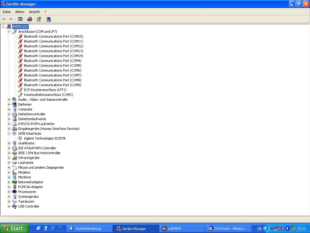

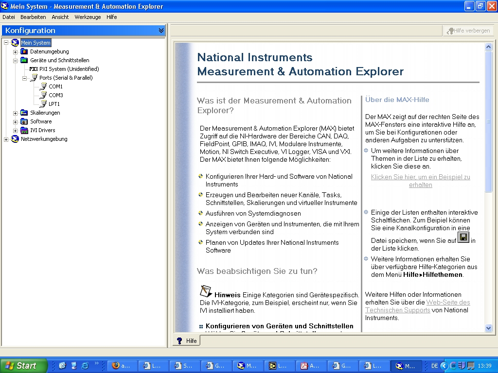

wenn ich den max richtig geöffnet habe, dann finde ich da das gerät schon nicht. Habe mal einen screenshot angefügt.

Installiere doch mal den Treiber vom "Gerätemanager" heraus neu und zwar nicht automatisch (Gerät suchen), sondern manuell. Dann kannst Du Deinen Adapter auswählen. Doppelklick darauf ...... und fertig.
Schau' mal, ob das was bringt.... Das Problem hatte ich auch mal (mit NI-Adapter).

ich habe den treiber einmal deinstalliert, neu gestartet, und aus dem gerätemanager neu installiert. Ich habe von dort aus den pc nach treibern suchen lassen auf der cd wo der triber drauf ist. Volkommen manuell hats nicht hingehauen. Kann aber auch sein das der fehler da bei mir liegt, da ich nicht so erfahren mit dem gerätemanager bin.
Im gerätemanager wird nach wie vor angezeigt das das interface installiert ist. Im max kann ich nichts finden. Oder muss ich im max woanders suchen, oder den aktualisieren? Gibts da sowas? Habe in den anhang nochmal von beidem nen screenshot gepackt.

Wenn Du bei einem "VISA-open" eine Konstante erstellst, kannst Du dann Dein GPIB-Gerät (DMM) erkennen?

ich habe jetzt nochmal meinen recher komplett plattgemacht, winXP installiert, die treiber für das interface installiert, visa installiert, LabVIEW neu installiert. Trotzdem kann ich im "Measurement & Automation" meine GPIB schnittstelle nicht finden. Kann in der hilfefunktion aber auch nichts finden. Meine frage wäre nun wie ich nun weiter vorgehen kann?
