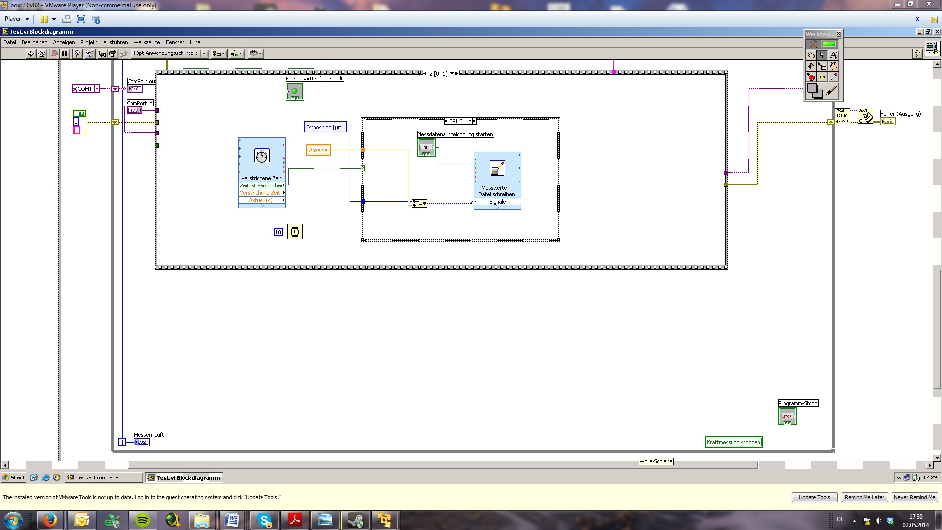

1.Problem:
Habe ein einfaches VI mit, wo meine Bedienelmente mittels OPC Verbindung zu der eingegebenen Adresse gesendet werden.
Aber LabView hängt sich jedesmal auf, wenn ich den Programmdurchlauf starten möchte. Weiß aber nicht warum. Normalerweise, wenn er die angegebene Zieladresse nicht findet, verfärbt sich der Balken ja nur Rot. Also kann es ja nicht an der OPC Verbindung liegen.
2.Problem
Ich versuche gerade zu Verstehen ,wie ich die bekommenen Messwerte z.b jede Sekunde einmal speichern kann. Diese möchte ich, dann am Ende in einer Excel Datei aufmachen. Im 2 VI hätte ich schon begonne aber weiß jetzt nicht mehr weiter. Bin leider nicht so erfahren in LabView, hätte mir schon andere Beiträge im Forum durchgelesen, weiß trotzdem nicht recht weiter.

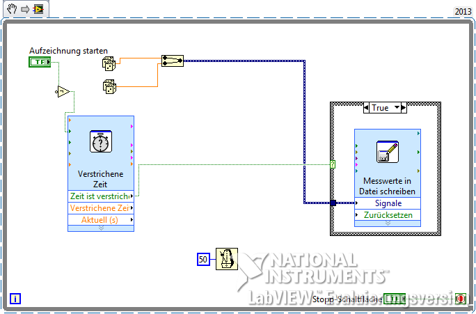

Dein Code gibt keinen Sinn. Du benutzt eine FOR Schleife obwohl du kein Array o.ä. indizieren willst.
Wenn du Daten schreiben willst solltest du eine Case Struktur in einer While Schleife benutzen. Mit der Funktion "Verstrichene Zeit kannst du das ganze dann auf 1s Triggern.

Danke,
kann ich das dann einfach in eine Sequenz einfügen ?
Weil immer wenn ich die Messung starte möchte mit dem Taster, bleibt dieser nicht gedrückt, obwohl ich richtiges Schaltverhalten habe. Immer wenn sich das Fenster öffnet wo die Datei hingespeichert werden soll, löst sich der Schalter und geht wieder auf False.

Benutzt du einen Tasterverhalten (also Latch) oder benutzt du einen Schalter?
Bei Latch ist das zurückspringen nach FALSE genau das was er tun soll.
Probiers mal so:

Ja, danke das war der Fehler.
Lösung zu dem Problem 1.Problem war, dass er einen Pfad nicht gefunden hat und sich komischerweise dadurch immer aufgehängt hat, anstatt einfach anzuzeigen dass er keine Verbindung hat.
