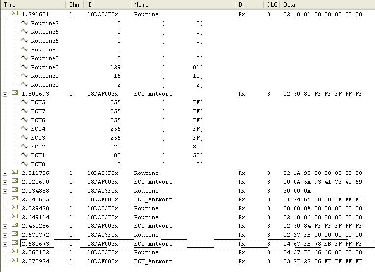

Mein Problem ist die Kommunikation mit einer ECU.
Das läuft über ein CANcaseXL von Vector. Ich soll über Labview Botschaften an die ECU
schicken und die Antworten überprüfen.
Das schicken bereitet mir keine Probleme (mit CANalyzer überprüft) die ECU antwortet auch etwas.
Das was die ECU antwortet will ich in LabVIEW einlesen und wie schon gesagt überprüfen.
Dazu habe ich über die .dbc mit dem Tool von Vector eine .vlv erstellt.
In der vlv kann ich CAN-Botschaften in Signale unterteilen und diesen Aliase zuweisen.
Mein Problem ist nun, ??wann?? ich die Botschaft abfragen kann? getaktet ist ja der CAN-Bus nicht.
Was hinzuzufügen ist, die eingehenden Daten sind immer in der selben Botschaft (selber Identifier).

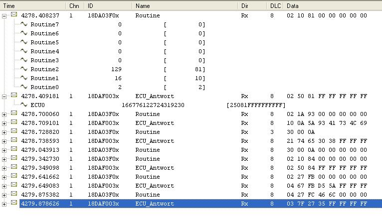

Zusätzliche Frage: Kann ich Botschaften auch in einem 64bit Paket abfragen? bei meinen Versuchen ist bisher nur LV abgestürzt.
8x8bit geht.

Da bin ich wieder, hatte letzte zeit nicht die Chance mit LabView zu arbeiten, aber jetzt gehts weiter!
Ich dachte mir, ich programmiere jetzt einfach eine while-Schleife, die den Empfangspuffer liest
und überprüft ob Daten (=! 00) da sind und diese dann über einen Cluster ausgibt.
Müsste doch so funktionieren oder? (Bildanhang) Oder habe ich da irgendwie falsch gedacht?!
Kann aber gerade nicht testen, weil die Hardware noch diesen Nachmittag belegt ist
Mfg BlackDread
ps.: Bin immernoch blutiger LV-Anfänger (und nein ein NI-Kurs wirds für mich leider nicht geben...)
edit: mist mir ist gerade aufgefallen, dass die Schleife endet sobald ein Teil ungleich 00 ist und nicht alle... müsste ja nur statt VerUNDen VerODERn sein, oder?

So weit ich die Funktionsweise des Treibers in Erinnerung habe, kann nicht auf das Eintreffen einer Nachricht oder ein anderes Ereignis gewartet werden. Vielmehr ähnelt das ganze der Channel-API von NI. Das heißt, der Treiber schiebt ein CAN-Signal in einen Puffer, der dann von dir mittels Polling ausgelesen werden muss. Allerdings muss hier die Blockgröße und die Blockfrequenz bestimmt werden. Der Treiber schreibt mit Hilfe dieser Größen die Signal in den Puffer. Kommt eine Nachricht zu einer ungünstigen Zeit, wird sie ignoriert. Aus den beiden genannten Größen lässt sich also bestimmen, wie lange die Wartezeit in der Schleife ausfallen sollte. Liest du schneller, wirst du oft Kopien bekommen, liest du langsamer, verpasst du Wertänderungen.
In deiner Schliefe fehlt auf jeden Fall ein Wait. Daher, warte meinetwegen 10 ms und guck dann, ob was im Puffer liegt. Wenn nicht, wiederhole den Vorgang 10, 20 oder 50 mal.
