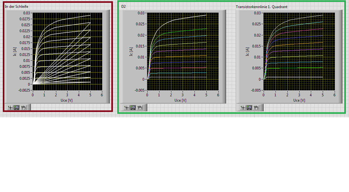

Hallo LV Gemeinde,
ich habe eine Frage an euch und hoffe, ihr könnt mir helfen.
Ich habe einen Transistor an den ich 2 Messgeräte bzw. Quellen hängen hab damit ich die Transistorkennlinie aufnhemen kann, das ganze habe ich in 2 Schleifen verpackt die zum einen If von 1-11mA erhöhen und zum anderen Uce von 0-5V erhöht.
Mein Problem liegt beim Graphen der nach jedem Durchgang eine Linie zum Nullpunkt zieht und dies nach jedem Durchgang....
diese Linie möchte ich weg bekommen für ein sauberes Bild.
Danke.

(13.04.2012 07:48 )chrisn schrieb:  Mein Problem liegt beim Graphen der nach jedem Durchgang eine Linie zum Nullpunkt zieht und dies nach jedem Durchgang....
Ein Graph zeigt ja die Werte an, die ihm übergeben werden. Ich vermute mal dass die Daten der Durchläufe immer anneinanderhängst und da macht der Grapfh natürlich eine Verbindungslinie rein. Lad doch mal dein VI hoch, dann kann man das viel besser sehen.
Wenn du unabhänige Verläufe haben willst, kannst du jeden einzelnen Durchgang z.B.auf einen eigenen Plot legen.

Hallo Chrisn,
Zitat:beim Graphen der nach jedem Durchgang eine Linie zum Nullpunkt zieht und dies nach jedem Durchgang
Dies wurde schon erläutert: Der Graph verbindet alle Punkt mit einer Linie, du hast es doch selbst (in den Ploteigenschaften) so eingestellt.
Zitat:Wenn du unabhänige Verläufe haben willst, kannst du jeden einzelnen Durchgang z.B.auf einen eigenen Plot legen.
Dies wäre die (mMn) saubere Lösung, die mit kaum Mehraufwand zu erreichen ist.
Zitat:Möchte aber schon alles in einem Plot haben.
Wieso diese künstliche Beschränkung?
Aber wenn es sein muss: es sollte reichen, ein NaN zwischen den Messpunkten der verschiedenen Kurven einfügen!

Guten Morgen erstmal Danke für die Antworten leider bin ich immer noch net ganz zufrieden mit meinem Ergebniss auch wenn ich schon ein wenig weiter gekommen bin.
Ich hab es nun geschafft das mir der Plot außerhalb der Schleife meine gewünschte Kennlinie anzeigt, aber in der Schleife zieht er immer noch eine unerwünschte Linie O
Evt kann mir ja einer schnell das VI ändern und Hochladen damit ich mir das anschauen kann, da ich erst seit ein paar Tagen mit Labview arbeite und mich nicht all so gut damit auskenne Sad und auch nicht alle eure Lösungswege dann gleich verstehe oder umsetzen kann :/
Im Bild sieht man dann nochmal deutlich was mich stört..
Danke schon mal im vorraus Smile

Hallo chrisn,
wo dürfte das Problem wohl liegen?
Vielleicht hängt es ja damit zusammen, das du in der (inneren) Schleife nur einen Plot erzeugst, während du in der äußeren Schleife ein Array of Plots erzeugst?
Lösung:
Die innere Schleife misst nur eine Kurve deiner Transistorkennlinie. Der Graph dort sollte auch nur diese eine Kurve darstellen. Dies erreichst du durch ordentliche Initialisierung deiner Schieberegister...
