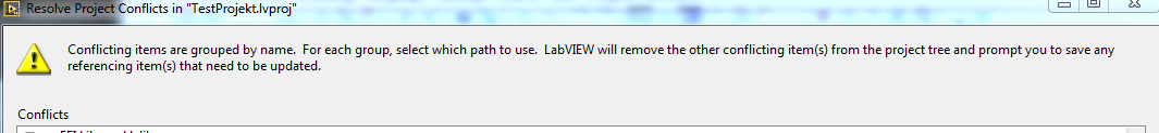

z.B ich habe es gerade eine neue Projekt erstellt.
Ich habe dann die exportierte DLL bzw. die " DllName.lvlib" in gleichen Ordner wo der projekt gespeichert rüberkopiert.
Es treten mehrere Conflicte.
Seh bitte Anhang
22.04.2016, 08:00
Beiträge: 17.534
RE: Labview Library Conflict
Hallo galilio,
Zitat:Ich habe dann die exportierte DLL … rüberkopiert.
Warum machst du so etwas?
Wenn man eine (Gerätetreiber-)lvlib anlegt, dann gehört die entweder in die instr.lib oder in die user.lib! Genau einmal, ohne Kopien. Und alle deine Projekte verwenden dann genau diese lvlib…
22.04.2016, 08:30
galilio Offline
Beiträge: 175
Registriert seit: Mar 2014
2015
(22.04.2016 08:00 )GerdW schrieb:  Hallo galilio,
da es in Dependencies der Lib nichts zeigt.
Normaleweise, wenn ich ich eine Library in der Projekt addiere, dann müssen alle Vis der Library auch in Dependencies gezeigt werden.
Ist das nicht so?
Besser gesagt wie soll ich vorgehen?
Ich habe einen Library oder einnen (Gerätetreiber-)lvlib anlegt.
Daraus möchte ich einen Projekt erstellen dann einen Installer.
Wie mache ich das?
Soll ich einen leeren Projekt erstellen, dann die Library dazu addieren?
Sorry
22.04.2016, 08:39
Beiträge: 17.534
Hallo galilio,
du kannst beliebige VIs/LLBs/lvlibs zu einem Projekt hinzufügen, OHNE sie auf der Festplatte kopieren zu müssen. Einfach Rechtsklick auf "Mein Computer" und "Hinzufügen"…
