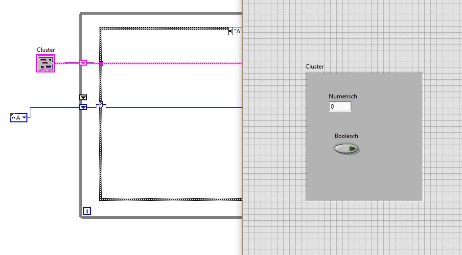

(28.10.2015 21:00 )neXt.ru schrieb:  Nein ich meine den Kasten, das die Pfeile Schieberegister sind, das weiß ich. Ich bekomme es nur nicht hin, das Cluster Element genau so hinzubekommen. Wenn ich es auf dem Array, Matrix & Cluster Menü erstelle, dann sieht das ganz anders aus, als dort auf dem Bild. Nehme mal an, das ich dann mal wieder ganz falsch bin...
Einen Cluster erstellt man - wie von dir beschrieben - aus der Array, Matrix & Cluster-Palette. Dann ist es aber ein leeres Cluster. Man nimmt dann ein nächstes Element aus irgendeiner anderen Palette und schiebt dieses in den Cluster hinein.
(28.10.2015 21:00 )neXt.ru schrieb:  Wenn ich von Hand eine While und Case Schleife erstelle und Enum mit schieberegister, dann kann sehe ich das nicht in den Cases. Was mache ich falsch, wollte nicht immer nach der Statemachine Vorlage nehmen. Also dieses "Cases hinzufügen fehlt"
Im rechte Maus-Menü gibt es den Menüpunkt Case davor/danach einfügen. Ist ein Enum angeschlossen gibt es auch den Menüpunkt "Case für jeden Wert hinzufügen", wodurch alle deine Enum-Möglichkeiten auf Cases verteilt werden.

So fehler gefunden :-)
Hatte das/den Enum.... Tongue ....nicht mit der Case struktur Verbunden, sondern war nur durchlaufend gewesen.
Ja das mit den Clustern habe ich genau so hinbekommen, nur sieht mein Symbol, weder so aus wie bei dir noch wie in der Vorlage. Ist das jetzt falsch, oder kann ich das auch so verwenden....?

Zitat:nur sieht mein Symbol, weder so aus wie bei dir noch wie in der Vorlage
Rechtsklick auf das Terminal -> Haken bei "Als Symbol anzeigen" wegmachen!
Der geübte LV-User schaltet dieses Aussehen in den LV-Optionen ab…

Zitat:Rechtsklick auf das Terminal -> Haken bei "Als Symbol anzeigen"
Ja stimmt, stand sogar noch ganz am Anfang des LabView Buches....danke :-)
