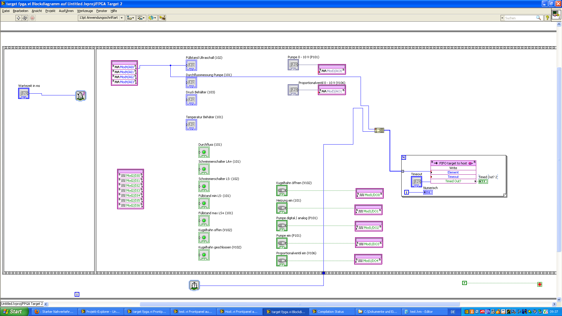

ich schreibe in den FIFO Zeitwert, Messwert, Zeitwert, Messwert ... (allerdings noch ohne eigenen Counter, sondern mit dem Tickcount s. attachment fpga)

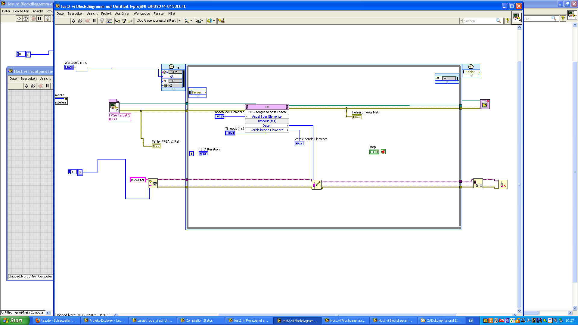

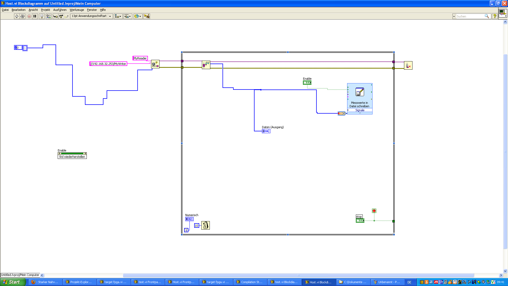

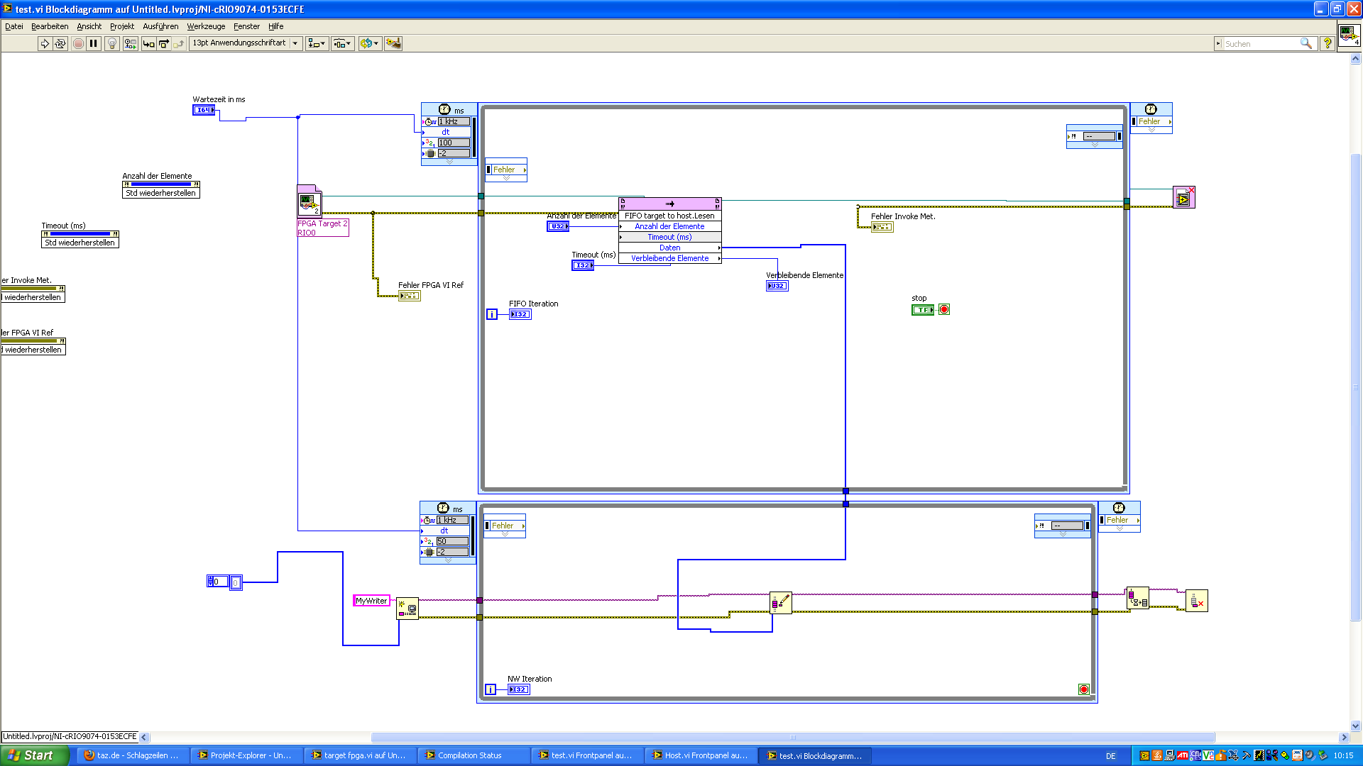

ich habe es jetzt hinbekommen!allerdings ging es nicht über 2 Loops (siehe Att 1), sondern nur, wenn ich einen Loop nehme wo zeitkritische und netzwerk Kommunikation in einem bearbeitet wird; wozu sind dann der deterministische und nicht deterministische Loop ???

Der DMA FIFO selbst ist schon ein Puffer, daher würdest du den Puffer nochmals puffern und dies erhöht nur unnötig die Komplexität.
Das Frontend der Netstreams selbst ist, je nach Konfiguration, nichtblockend. Daher kann man das Problemlos in der Schleife mit haben ohne Probleme zu bekommen. Dein 1. Bild kann nicht funktionieren da die 2. Schleife, aufgrund der Datenabhängigkeit, erst loslaufen darf wenn die 1. beendet ist. Das meinte ich natürlich nicht sondern dein Bild 2, ohne den Wegfall der 2. Schleife explizit zu erwähnen. Weiterhin hattest du 2 Timed Loops also 2 deterministische Schleifen, was meinst du daher mit 1 deterministischen und 1 normalen Loop?

achso na ich hatte mit dem Wizard ein Echtzeitprojekt erstellt, und da war hieß die eine Schleife deterministic und hatte Priorität 100 und die 2. hieß non deterministic und hatte Priorität 50; war der Meinung, gelesen zu haben, dass in den deterministischen Teil die Datenerfassung via FIFO muss und in den nicht deterministischen Teil der Netzwerkstream; bring da bestimmt irgendwas durcheinander, hatte mich halt an dem vorgefertigten Bsp entlanggehangelt...

Der Ansatz ist prinzipiell korrekt, insbesondere Kommunikation in die nicht deterministische Schleife zu verlagern. Aber in einer reinen Streaming-Anwendung (FIFO lesen und über Netstream wegsenden) ist Determinismus eigentlich garnicht notwendig. Man kann sowas prinzipiell auch so aufbauen wie du es orginal hattest aber wenn es nicht zwingend notwendig ist, ist es nur eine potentielle Fehlerquelle Wink
