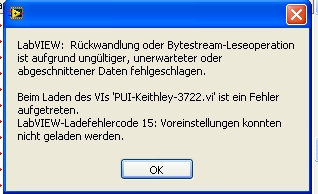

Das Frontpanel und das Blockdiagramm wurden nicht entfernt und es wurde auch keine exe oder Installer daraus gemacht.
Die Zahlendefault werte kann ich ändern, aber die Stringfelder kann ich zwar löschen, dann sind sie weg, wenn ich neustarte sind sie aber wieder da. Unter Properties kann ich aber kein Defaultstring bearbeiten.
Ich habe mal noch versucht das VI mit txt zu öffnen, dann kommt in LV2010 eine andere Fehlermeldung.
Der Unterschied bei den beiden VIs ist nur, dass im neueren eine unnötige txt-Dateispeicherung rausgenommen wurde.

Hallo Bass,
Zitat:kann ich zwar löschen, dann sind sie weg, wenn ich neustarte sind sie aber wieder da
Control->Rechtsklick->Datenoperation->Aktuellen Wert als Default setzen...
Zitat:versucht das VI mit txt zu öffnen, dann kommt in LV2010 eine andere Fehlermeldung.
Soviel anders sieht die auch nicht aus, nur etwas mehr Erläuterung drumherum.
Mögliche Lösung des Problems:
Dein VI in LV7.1 bearbeiten: Möglichst viel Funktionalität in neue subVIs auslagern (und dabei möglichst ohne diese LLB arbeiten), dadurch das MainVI "aufräumen". Dann versuchen, das entschlackte MainVI mit all seinen subVIs in LV8+ zu konvertieren. Hoffen, dass der Fehler jetzt woanders auftaucht.
Falls nicht: Aufgrund der nun vielen VIs mit "kleinem" BD sollte es dir leicht fallen, in LV2010 die benötigte Funktionalität nachzuprogrammieren... Smile

(20.07.2011 13:09 )GerdW schrieb:  Mögliche Lösung des Problems:
hat geholfen, hab paar SubVIs in LV7.1 erzeugt, gespeichert, in LV2010 geöffnet und es kam keine Fehlermeldung. Noch n bisschen rumgetrickst und Konvertierung erfolgreich beendet. Muss jetzt nur noch testen ob die Funktionalität die selbe ist
