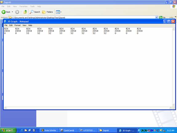

Guten Morgen,
ich bekomme 3 Array Datentypen und möchte diese zusammen in einer Tabelle abspeichern. Also Bündele ich diese zu einem Cluster zusammen, um diese zu speichern aber leider weiß ich jetzt nicht mehr weiter.Ich habe einiges schon ausprobiert aber es funktioniert nicht. Hat von euch einer eine Idee? Ich möchte auch das diese Tabelle an eine von mir bestimmte Stelle abgespeichert wird.
Vielen Dank für eure Hilfe!
Gruß Damir

Ich würde da kein Cluster draus machen, sonder einfach ein 2D-Array mit drei Spalten.
Das kann man dann mit WriteToSpreadsheet ganz einfach speichern!

' schrieb:Ich würde da kein Cluster draus machen, sonder einfach ein 2D-Array mit drei Spalten.
Hallo Achim,
vielen Dank für deine schnelle Antwort. Ich habe es so wie du es beschrieben hast aufgebaut und es funktioniert.
Es wird wie im Bild zu sehen, so abgespeichert. Ich würde es gerne aber so abspeichern:
Längeng. Breiteng. Feldstärke
858 4959 0
856 4862 52
Kann man es so abspeichern?
Gruß Damir

Längen-,Breitengrade und Feldstärke in eine Tabelle speichern
Einfach das Array transponieren, das sollte es doch tun?
' schrieb:Einfach das Array transponieren, das sollte es doch tun?
Hallo Xaran,
vielen Dank!
Jetzt klappt es mit der Speicherung der Daten und ich muss jetzt nur noch diese Daten die ich gespeichert habe wieder laden und in 3D Color Graphen anzeigen lassen.
Kann mir vielleicht jemand sagen wie ich das am besten machen könnte. Ich möchte es so darstellen wie im Bild.

Im einfachsten Fall "Read from Spreadsheet File" und dann das 2D-Array per Index-Array in 1D-Arrays aufdröseln.
