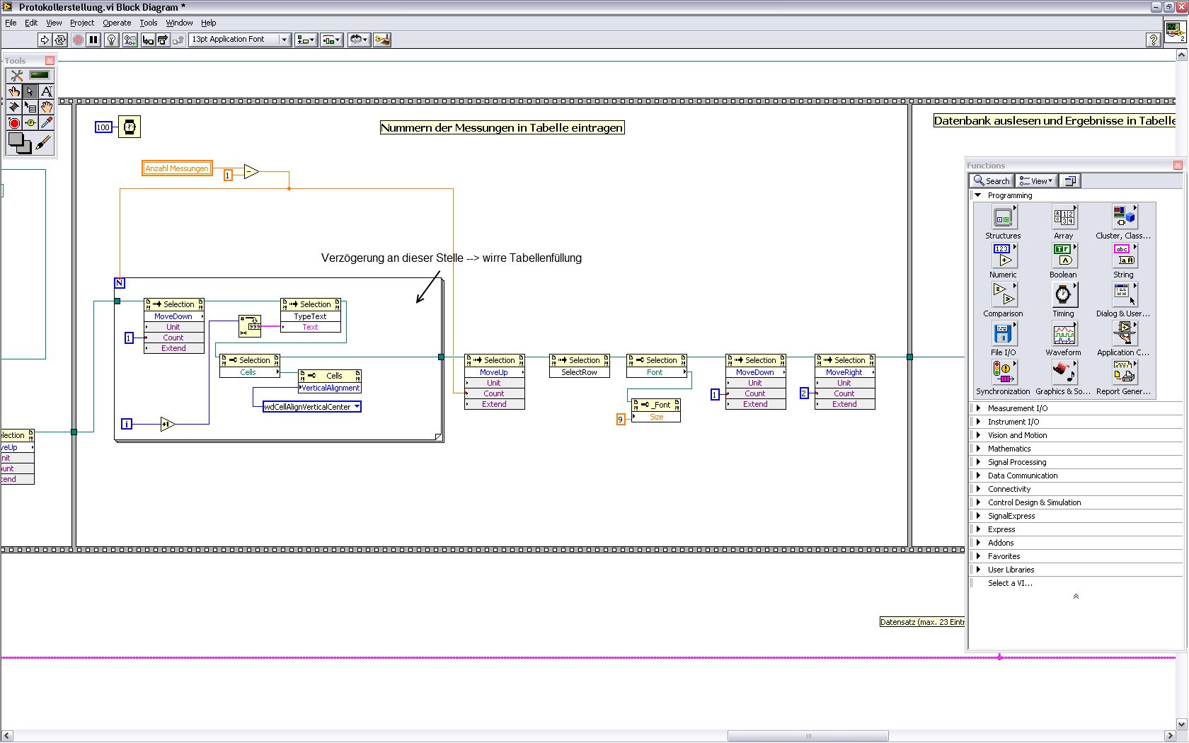

Guten Morgen Zusammen,
ich habe gerade ein kurioses Problem mit Word (2002 SP3) bei der Steuerung über ActiveX. Wenn ich Word während der Laufzeit meines Programmes im Hintergrund laufen lasse, Fenster maximiert aber nicht aktiv, wird mein Protokoll korrekt erstellt und gespeichert. Wenn ich das Word-Fenster allerdings minimiere gibt es Probleme: Ich generiere unter Anderem in Word über ActiveX eine Tabelle und fülle diese auch mit den erfassten Werten aus. Mit einer Schleife fülle ich die erste Spalte mit einer fortlaufenden Nummerierung --> hierbei kommt immer das selbe Problem dass in einer Zelle 3+4 steht anstatt 3 in Zeile 3 und 4 in Zeile 4. Scheinbar verschluckt er einen Move-Befehl. Ich habe auch schon eine Verzögerung in die Schleife eingebaut, allerdings wird die Tabelle dann total wirr befüllt...
Wohlgemerkt tritt das Problem NUR bei minimiertem Fenster auf!
Kennt jemand dieses Problem?
Gruß & Danke

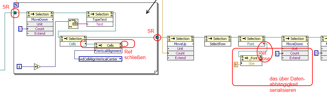

zum Problem selbst kann ich nichts sagen, aber mir fallen 3 Dinge auf:
- Die Referenz der For-Schleife solltest du als Schieberegister definieren. Sollte die Schleife mal nicht durchlaufen werden, erhältst du am Ausgang trotzdem die gültige Referenz.
- Versuche nie mehrere Dinge gleichzeitig an Word zu senden. Da könnte Word schonmal durcheinander kommen. Also verbinde die Referenzen der Knoten ordentlich, sodass sie nacheinander abgearbeitet werden.
"Cells - VerticalAlignment" und "Font - Size" werden u.U. parallel ausgeführt. Also den Referenzausgang dort entsprechend verdrahten, wie du es bei den meisten Knoten auch gemacht hast.
- Wieso hast du "Anzahl Messungen" als Single/Double definiert? Da genügt doch ein Integer. Du siehst an den ganzen roten Punkten, wo eine Konvertierung und damit eine Kopie im Speicher angelegt wird. Oft ist es nicht schlimm, aber wenn möglich, sollte man das vermeiden, speziell, wenn wie hier eh nur Ganzzahlen auftreten können.
Die Verwendung des Error-Clusters bietet sich auch an. Dann kannst du im Fehlerfall z.B. die For-Schleife verlassen und folgende VIs bzw. Knoten werden nicht mehr ausgeführt, die sonst ggf. erneute Fehler verursachen.

Hat Mechatronik-Ingenieur zwar schon großteils geschrieben...
(innerhalb der For-schleife war schon alles seriell)
